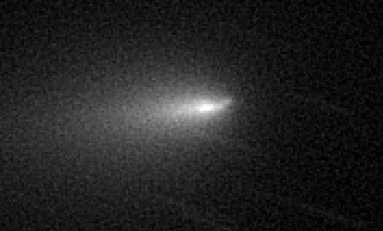

Message par Marc SERRAU »
Oui, pour cette série le temps de pose était trop court. Je suis passé ensuite à 30s.
Cela m'a permis de voir les fragments de la comète :
Fragment noyau d'Atlas-20200411.PNG (30.1 Kio) Vu 22981 fois
