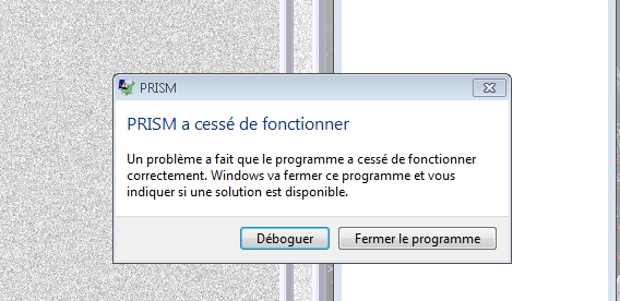

en faisant mes essais ce matin,
j'ai fait tourner mon EOS et ma camera du guidage,
PRISM a fini par planter.
pense tu que ça puisse etre lié ?
voici le fichier de LOG si ça peut t'aider.

avec un nouvel essais, nouveau plantage:
https://www.dropbox.com/s/p66c0neoub469 ... e.log?dl=0
merci de ton aide.

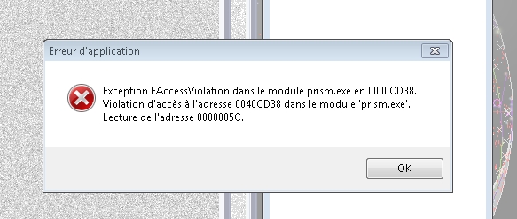

JL Penninckx
Messages : 127
Enregistré le : 31 août 2017, 08:36
Re: rapatriement d'image avec un EOS
Message par JL Penninckx »

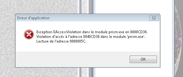

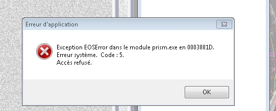

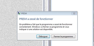

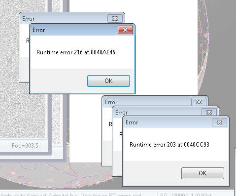

ci joint quelques images consecutives au plantage
les images s'affichent sur le forum dans l'ordre inverse ou elle apparaissent a mon ecran lors du plantage.

JL Penninckx
Messages : 127
oui,
je confirme,
après avoir tout mis en doute et tester, le cablage, les alimentations,les hubs usb,les ports usb, puis les ordinateurs,
il semblerait qu'a priori le retour a l'ancienne version de PRISM et de la DLL Canon résolve mon problème.
j'imagine que vous les avez déjà contacté, par intermédiaire de ce site ?
http://www.didp.canon-europa.com/ qui met en relation les développeurs de logiciels qui utilisent leur Dll avec leur programmeurs ?
je craint qu'il ne soit difficile de leur faire entendre raison, ce problème n'ayant lieu qu'avec PRISM et pas avec leur logiciels...
(dll qui d’ailleurs n'existe pas en telechargemet sur leur site)
Cyril, de toute façon, de mon coté, tout est démonté...
souhaite tu que je t'envoie l'EOS 1200D pour faire des essais avec, et que je le récupère lors de la formation fin mai ?
cordialement

Etant un peu novice dans les fichiers de Prism, pourrais-tu me dire comment se nomme le fichier (.dll) qui gère nos APN EOS Canon.

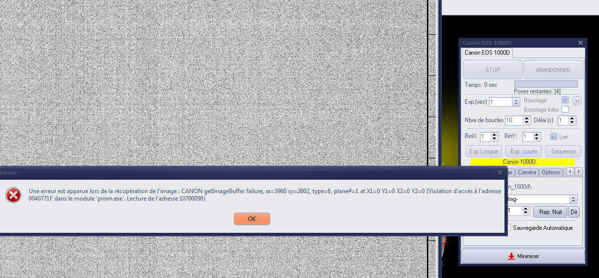

J'ai aussi essayer de faire des séries de shoot avec le mode "Sequence" et la c'est le drame !
Après une, deux ou 3 prises, c'est arrêt avec message d'erreur (Voir ci-dessous)
Amicalement.
Armel

Armel,
pour remettre l'ancienne version de EDSDK.dll la libraire de Canon.
celle-ci se trouve dans c:programmes files (x86)/prism v10/
tu y trouve deux fichier EDSDK
EDSDK.DLL
et EDSDK.DLL.OLD
il faut renommer le fichier EDSK.DLL en EDSK.DLL.ancien
et l'autre EDSDK.DLL.OLD, il faut supprimer le old pour qu'il devienne EDSDK.DLL
Cyril, je récupère l'eOS dan mon abris a midi et te le fait partir d'ici ce soir par GLS.
