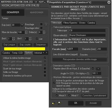

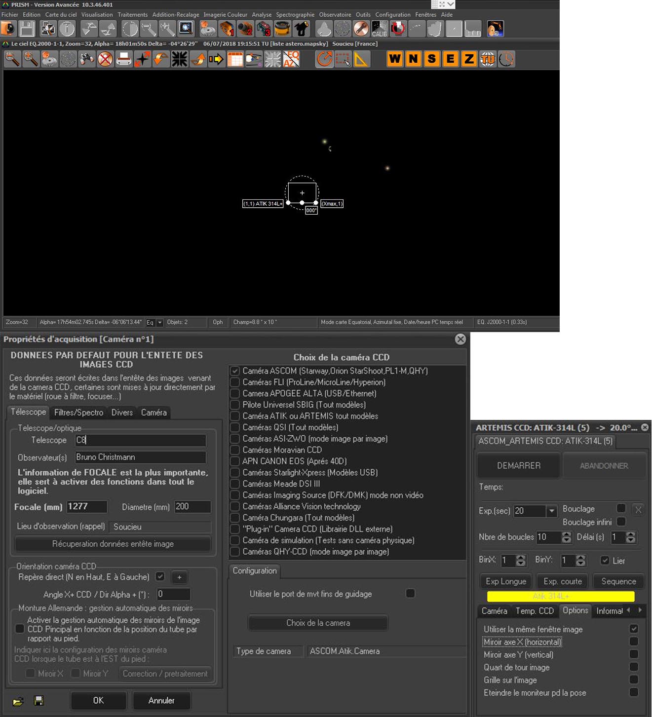

Je repars de zéro dans la carte du ciel et en ayant décoché la gestion automatique des miroirs dans la configuration de la camera ainsi que dans le panneau d'acquisition de la camera :

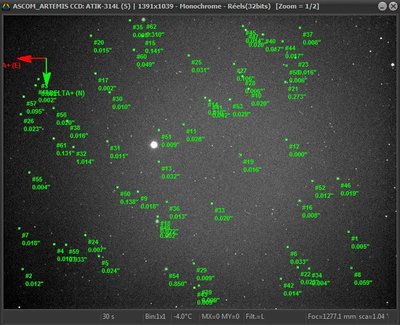

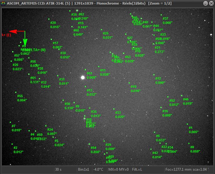

Ensuite, je fais une pose de 30s puis je vais dans le menu Analyse -> Astrométrie -> Etalonnage automatique. Voici le résultat :
Le Nord est en bas et l'Est a gauche. Donc Il y a deja une direction de bonne (l'Est a gauche).

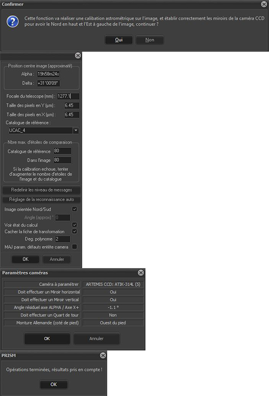

Ensuite je fais un clic droit sur l'image et je choisi "Recalage orientation camera CCD". J'obtiens le 1er message et je clique sur "Oui" :
Dans la fenetre suivante des parametres d'astrometrie, je clique sur OK, puis l'opertation se deroule et me donne les parametres camera trouvés. Je clique sur Ok.
Enfin, il me confirme que les resultats sont pris en compte et je clique sur OK :
Dans le panneau d'acquision de la camera ainsi que dans la configuration du materiel, les cases ont été cochées en fonction des resultats trouvés :

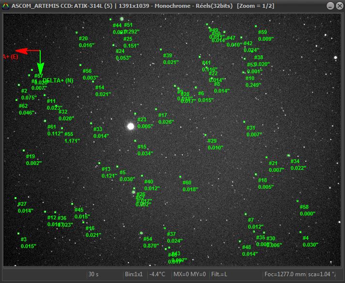

Je refais ensuite une pose de 30s puis je refais un etaolnnage astrometrique. L'image est toujours avec le Nord en bas...
Normalement, je pense qu'a l'etape du "Recalage orientation camera CCD", il ne devrait faire un miroir que sur 1 axe (le Y) puisqu'il y en a deja un de bon (Est a gauche).
D'ailleurs, pour corriger manuellement, je vais decocher la case miroir Y (qui a été cochée automatiquement à tord) dans la configuration du materiel.
