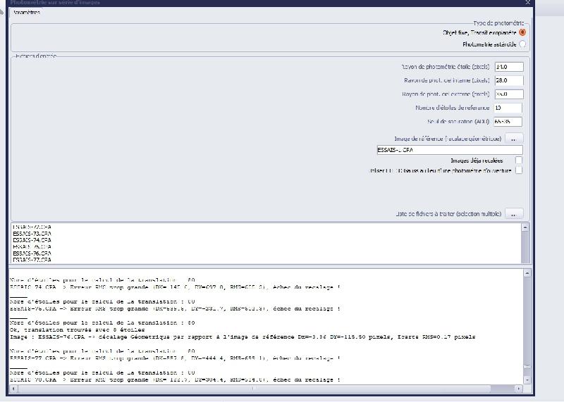

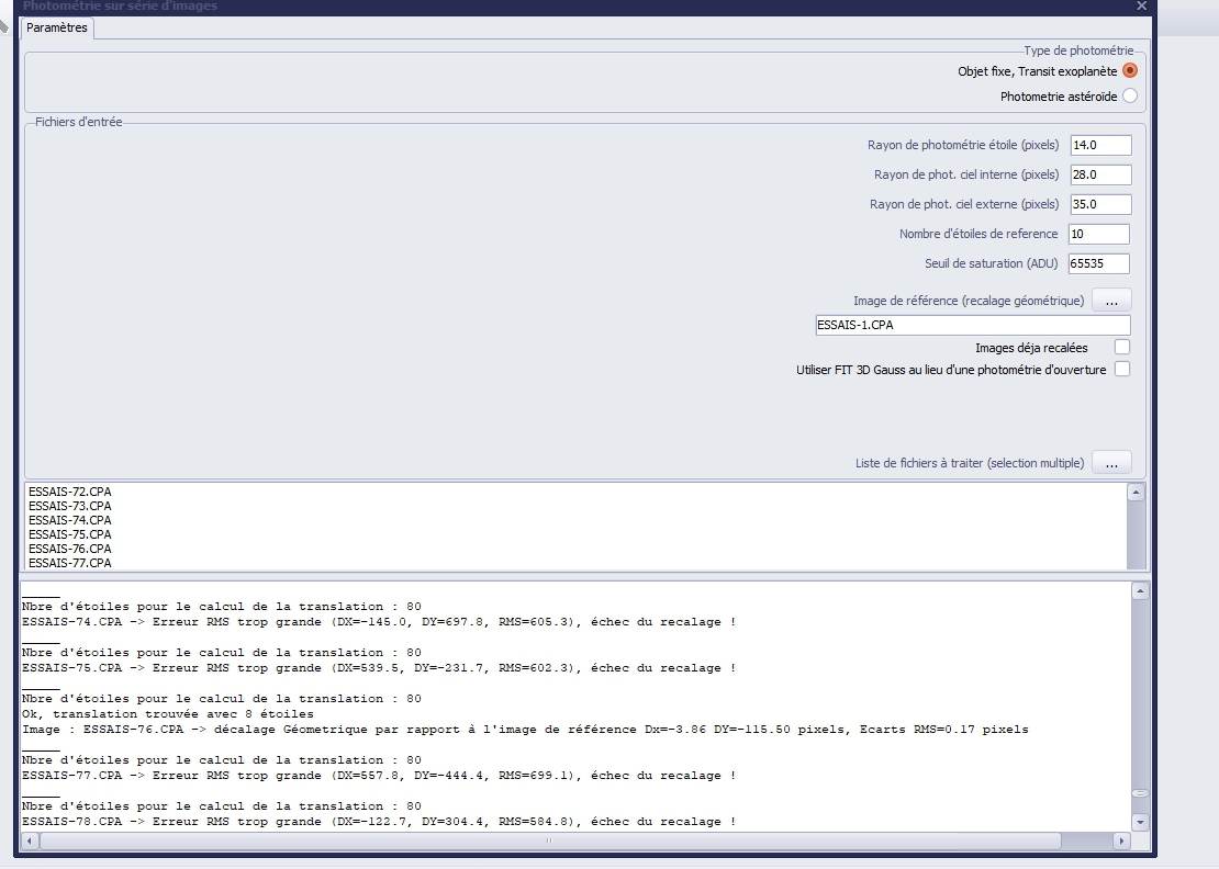

le script fonctionne...(je pense)
mais j'ai toujours l'erreur:
un RMS>500... ???
Messages : 1312
Re: erreur lors de chargmeent d'une image pour photometrie
Tu peux mettre en jpeg la première image et l'image où tu as une erreur RMS trop grande ?
Qu'on voit un peu à quoi cela ressemble

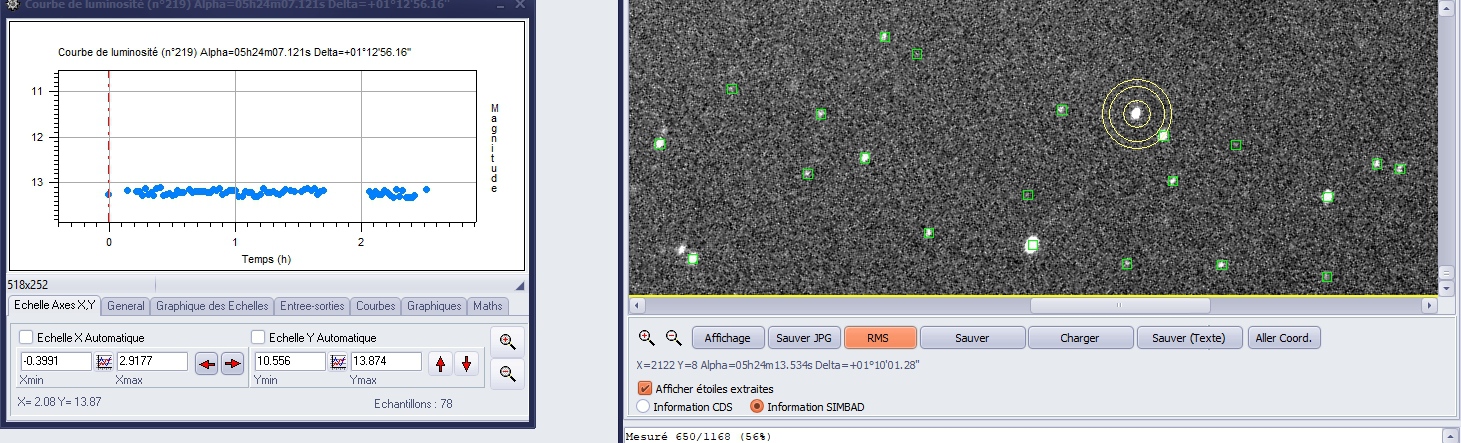

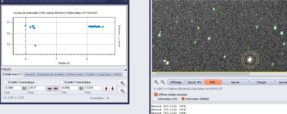

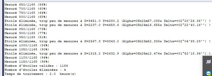

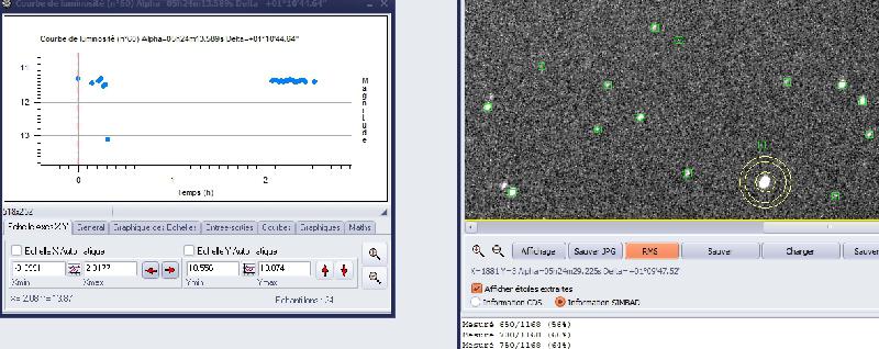

par contre je me pose maintenant une interrogation.
Sur 2 étoiles différentes, j'en ai une qui as presque tous les points de mesures, alors qu'a l’autre il en manque plus de la moitiés.
de quoi cela peut il provenir ?
cela peut il provenir de ce message lors de l'analyse ?
et si oui de quoi cela provien t'il ?
merci d'avance.
Messages : 500
la plus brillante doit voir ces mesures éliminés car elle est saturé sur toutes ces images.
