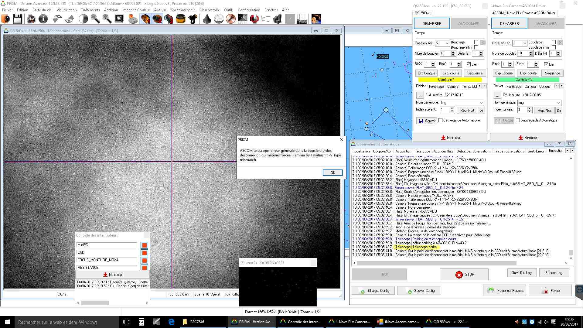

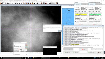

Je post ici ce message car j'ai résolu un problème signalé par une erreur (en rouge ci-dessous) similaire à celle rencontrée par Raphaël. En fin d’observation automatique le télescope se parque normalement jusqu’à la position voulue. Mais au même moment où le log de l’OBS-AUTO affiche « [Telescope] Telescope parké! » il s’affiche une boîte de dialogue avec le message suivant :
« ASCOM télescope, erreur générale dans la boucle d’ordre, déconnexion du matériel forcée [Temma by Takahashi] -> Type Mismatch »
Du coup le driver ASCOM est déconnecté mais la monture est encore sous tension. Lors de la remise en route de PRISM il s’avère que le Driver ASCOM n’a pas mémorisé qu’il était en position parking. L’inconvénient de cette situation est que, lors du lancement d’une nouvelle session automatique, je suis obligé de préciser manuellement à la monture dans quelle position de départ elle se trouve.
La boîte de dialogue ne s’affiche plus mais le driver ASCOM ne mémorise pas qu’il est en position de PARKING.
J’ai lancé un diagnostic ASCOM qui indiquait de nombreuses erreurs de format. J'ai donc eu l'idée de modifier le séparateur décimal de « , » à « . » dans les paramètres de configuration régionaux de Windows et tout est rentré dans l’ordre.

Ca c'est une honte ...J’ai lancé un diagnostic ASCOM qui indiquait de nombreuses erreurs de format. J'ai donc eu l'idée de modifier le séparateur décimal de « , » à « . » dans les paramètres de configuration régionaux de Windows et tout est rentré dans l’ordre.
Vu aussi avec APCC d'astrophysics a St Veran, si windows n'est pas au format "." dans le séparateur decimal, ca ne marche pas.
C'est dire le niveau d'amateurisme des gens qui programment ces drivers.
- Messages : 1320
Re: Soucis d'obs. auto
C'est un bug classique de chez classique...Cyril Cavadore a écrit : ..., si windows n'est pas au format "." dans le séparateur decimal, ca ne marche pas.
