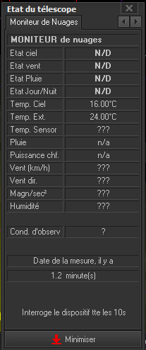

j'avais déjà essayé. Je n'ai pas d'erreur mais tous les champs ne sont pas renseignés dans Prism, cf. photo ci-dessous.
Voici ce que j'ai à l'intérieur du fichier de sortie de l'AAG (sur une seule ligne):
2017-05-25 18:39:05.00 C K 16.5 23.6 23.6 0.0 50 -20.0 29 0 0 00000 042880.77714 3 1 1 2 1 1

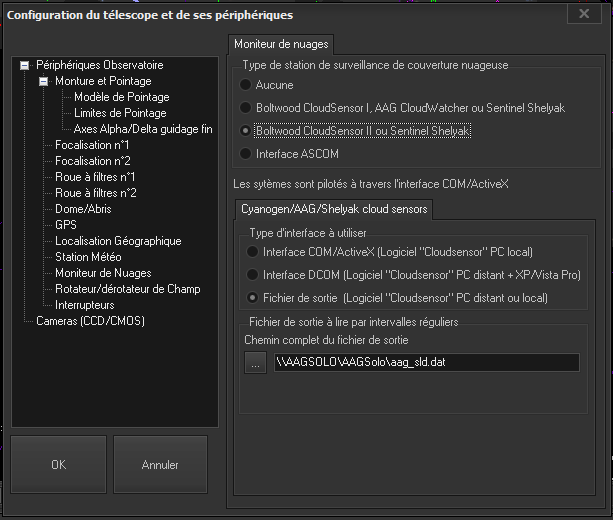

Montrez moi comment c'est configuré ...
Copie d'ecran SVP.

Cyril,
voici la copie d'écran. Le fichier de sortie de l'AAG se trouve dans un dossier créé par l'AAGSOLO et partagé sur le réseau.

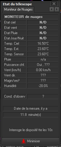

J'ai activé le fichier log avec le mode verbose à 4. Je ne retrouve aucune information concernant le moniteur de nuage et de ce qui coince à la lecture du fichier.
En revanche, en changeant quelques espaces dans le fichier de l'AAG, j'ai des champs supplémentaires qui se sont activés dans Prism.
Reste à trouver les bons emplacements pour tous les capteurs et surtout à trouver où sont codés les états ciel, vent...
Le champ "date de la mesure" n'a pas l'air de changer même quand je réenregistre le fichier en changeant une valeur d'un capteur par exemple.
David
