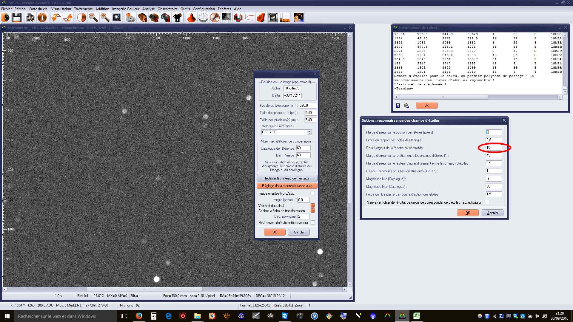

PS : Ma configuration (setup)
PRISM 10.1.15.187 du 11/08/2016
Mini PC MSI Cubi 041EU
Mémoire utilisable 3.88Go
Résolution 2048x1536
Onduleur FSP NANO 600
J'ai pu tester que pour une FWHM de 9 pixels l'astrométrie réussi pour mon SETUP. Cependant il faut au préalable paramétrer la valeur maximale de 15 dans le champs "Demi-largeur de la fenêtre du centroïde" (entourée en rouge dans l'image jointe). Ce paramètre est bridé à 15 maximum par PRISM, s'il était débridé je pense que l'astrométrie pourrait fonctionner avec une FWHM plus grande. C'est un point d'amélioration qui serait à envisager. Astrométrie en échec pour une FWHM (par calcul du centroide) de 14.Pour améliorer la photométrie, je souhaite défocaliser un peu à l'acquisition (et augmenter le temps d'intégration), afin d'étaler la lumière sur plus de pixels. Jusqu’à quelle FWHM, PRiSM pourra t-il faire les astrometries/photometrie des images?
Patrice.
Patrice.
