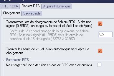

Non mais trêve de plaisanterie, je vous remercie comme sa au moins je vois que je commence à aller dans la bonne direction. J'ai suivi ce que tu expliques sur la vidéo mais demandé un avis d'expert avec quelques traitements a leur actifs c'est tjs plus sympathique :) . Pour ma défense premier traitement en utilisant DDP et/ou Log donc difficile de savoir si on est juste ou pas. C'est cette "halo" grisâtre qui entour la galaxie qui me mettait dans le doute en fait. J'ai l'impression de pas réussir à obtenir une netteté correcte...
Pas contre juste besoin d'une petite précision, Prism effectue des photos en réel 32 bits c'est bien ca? donc aucun risque d'être "saturé" en faisant l'addition des images. La preuve dans celle ci justement j'ai une valeur max atteignant 1'1175'163 ADU (bien loin du max des 32 bits on est bien d'accord), si je converti en TIFF 16 bits (par exemple) le ratio entre ADU max et min va être préservé c'est bien ca? Dans ce cas il est de 65.013 (juste pour info)
Bon mnt je vais essayer d'en venir au cœur de ma question... pk faire une acquisition en 32 bits ? plus de marge de manœuvre? j'ai regardé la config de ma CCD (Atik 314L+)
Elle fait du 16 bits ou je comprend pas ce que "profondeur" veut dire ? J'ai regardé d'autres caméras aussi comme SBIG et j'ai vu Conversion analogique /numérique 16 bits.... Comment fonctionne Prism pour arriver à sortir des images en 32 bits? La plupart des images que d'autre logiciel utilisent sont en FITS 16 bits signé ou non signé et la par exemple si on veut faire un FITS il sera forcément en 32 bits... J'en ai déduit cela aussi à cause d'une option de Prism lorsque l'on charge une image en FITS 16 bits
J'essaie de comprendre un peu tout ce mic mac de 32 bits, 16 bits signé, non signé.. enfin voila une ou plutôt des questions d'un débutant, mais quelques éclaircissements sur ce sujet me serait bien utile pour appréhender la suite :roll: .
Si une bonne âme à envie de prendre quelques minutes pour cela je lui en serais très reconnaissante ;)
Léandre
Re: Pixels saturés
Posté : 12 mai 2016, 01:53
16 bits signés : -32767 a 32676
16 bits non signés : 0 a 65535
32 bits réels : +/-1.18 x 10-38 a +/-3.4 10^38
Prism n'utilise pas le 16 bits non signé (pour des raisons historiques, + le fait que les nbres négatifs ne sont pas gérés, et que prism a besoin de nbre negatifs pour des tas de calculs), donc faire rentrer 16 bits non signés dans du 32 bits reels, c'est tres utile :-))
Avant Prism faisait rentrer du 16 bits non signés dans du 16 bits signés soit en divisant par deux les valeurs venant de la camera ou soit en coupant la tete de tout ce qui depasse 32767 ...
Ce qui n'est pas vraiment super.
D'ou le passage au 32 bits reels, ce qui en 2016 ne pose plus de pb de RAM dans nos PCs.
