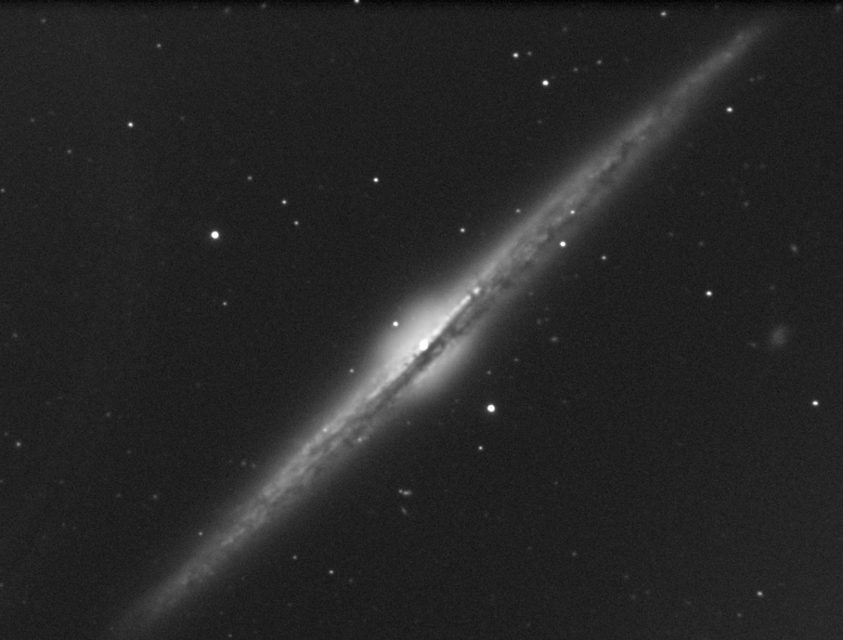

Laurent Bernasconi a écrit :Ton image avec un simple Log facteur 0.8 ou 0.9 et un réglage des seuils donne déjà un très beau résultat.
- Fenêtrage avec curseur pour retirer les bandes noirs.
- Faire un log avec un facteur de 0.9
- Règle les seuils de visualisation entre 309000 (bas) et 481000 (haut).
C'est le premier traitement a apprendre. c'est le plus simple et il apporte déjà très souvent un bon résultat en terme de dynamique.
Laurent j'ai repris ton poste je pense que c'est ici que tu voulais le poster ou si je me suis trompé désolé ;)

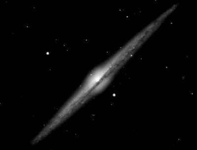

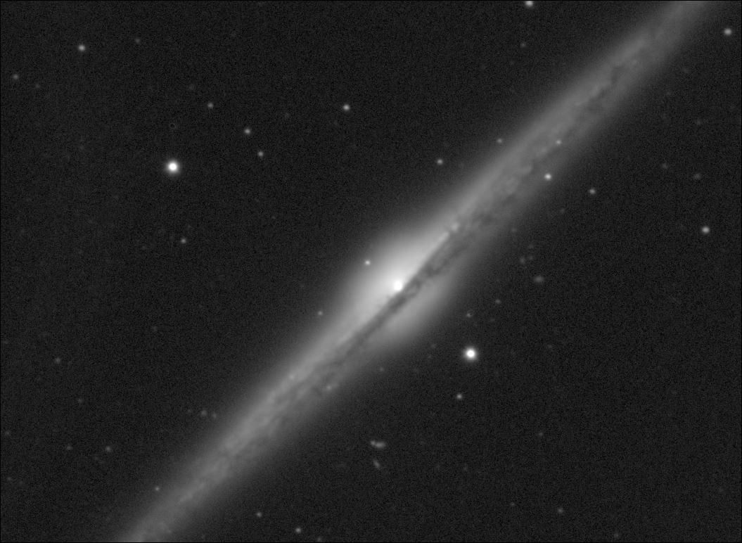

J'ai essayé avec les paramètres que tu m'indiques et j'arrive a qqch comme ça c'est juste (Image: NGC4565_L_Test_Laurent) ??
Je trouve l'image pas "très belle" je met des guillemets pour le mot belle car cela est relatif et peut-être ensuite il y a d'autres traitements à faire je présume, est-ce pour le début que tu me conseil cela? On voit pas bcp de détails de la galaxie ni de netteté je trouve. Merci en tout cas pour l'aide :)

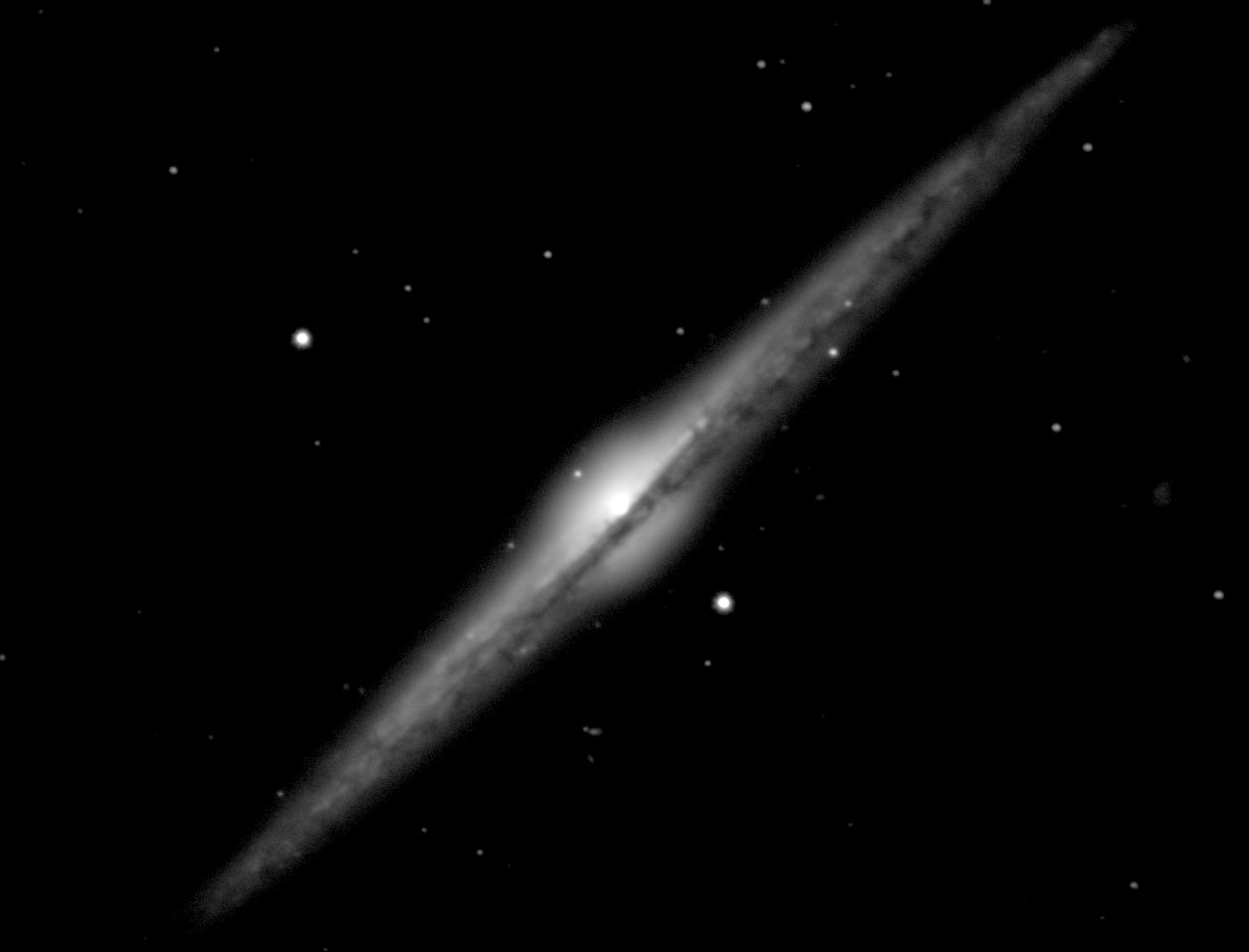

J'ai encore essayé de faire un autre test. J'ai fais une addition par médiane et non pas sigma kappa (cela diminue la valeurs des pixels puisque ca fais une médiane et non une somme). je sais pas si c'est une bonne idée? (Image: NGC4565_L_Test_Léandre)

Oui, ca ecrase les détail, mais tu gagne en dynamique mais c'est juste un tout premier niveau dans l'apprentissage.
Tu as des fonctions plus complexes du type Masque flou ou DDP par la suite, qui permettent plus de choses.
Puis un jour ou l'autre, tu passera sur un logiciel spécialisé sur le traitement d'image dans le style Photoshop, mais c'est une toute autre histoire.
Ne pas faire de somme médiane ou normalisé, tu perd de l'information.
Laurent

Ton image n'a aucun probleme...
si tu mets seuil bas -> 25624 et seuil haut -> 204663
et si je fais un LOG comme il est expliqué dans le tuto YouTube, l'image est tres sympa.

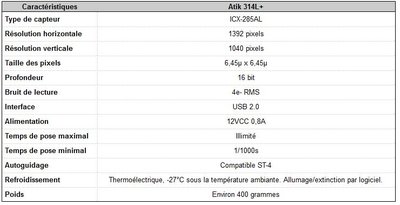

Pas contre juste besoin d'une petite précision, Prism effectue des photos en réel 32 bits c'est bien ca? donc aucun risque d'être "saturé" en faisant l'addition des images. La preuve dans celle ci justement j'ai une valeur max atteignant 1'1175'163 ADU (bien loin du max des 32 bits on est bien d'accord), si je converti en TIFF 16 bits (par exemple) le ratio entre ADU max et min va être préservé c'est bien ca? Dans ce cas il est de 65.013 (juste pour info)

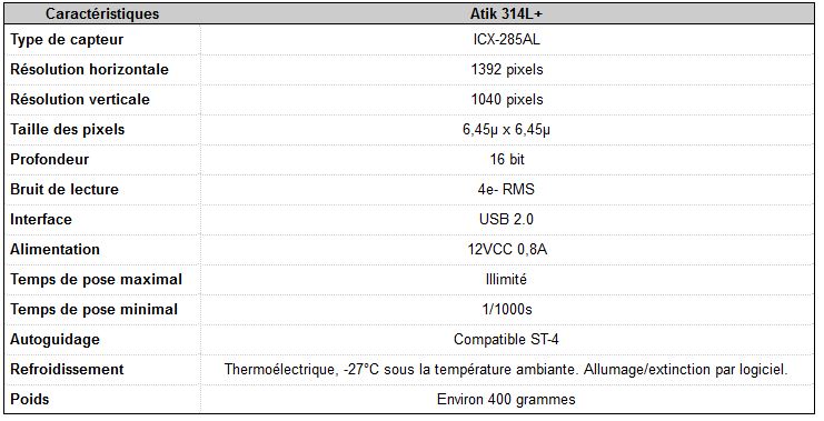

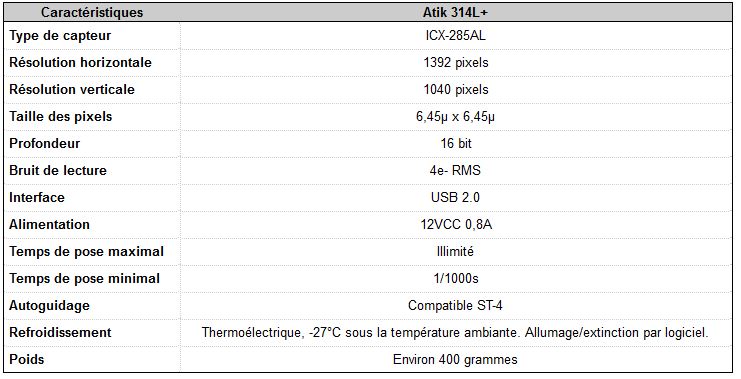

Bon mnt je vais essayer d'en venir au cœur de ma question... pk faire une acquisition en 32 bits ? plus de marge de manœuvre? j'ai regardé la config de ma CCD (Atik 314L+)

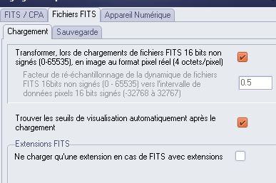

Elle fait du 16 bits ou je comprend pas ce que "profondeur" veut dire ? J'ai regardé d'autres caméras aussi comme SBIG et j'ai vu Conversion analogique /numérique 16 bits.... Comment fonctionne Prism pour arriver à sortir des images en 32 bits? La plupart des images que d'autre logiciel utilisent sont en FITS 16 bits signé ou non signé et la par exemple si on veut faire un FITS il sera forcément en 32 bits... J'en ai déduit cela aussi à cause d'une option de Prism lorsque l'on charge une image en FITS 16 bits
J'essaie de comprendre un peu tout ce mic mac de 32 bits, 16 bits signé, non signé.. enfin voila une ou plutôt des questions d'un débutant, mais quelques éclaircissements sur ce sujet me serait bien utile pour appréhender la suite :roll: .
Si une bonne âme à envie de prendre quelques minutes pour cela je lui en serais très reconnaissante ;)

16 bits signés : -32767 a 32676
16 bits non signés : 0 a 65535
32 bits réels : +/-1.18 x 10-38 a +/-3.4 10^38
Prism n'utilise pas le 16 bits non signé (pour des raisons historiques, + le fait que les nbres négatifs ne sont pas gérés, et que prism a besoin de nbre negatifs pour des tas de calculs), donc faire rentrer 16 bits non signés dans du 32 bits reels, c'est tres utile :-))
Avant Prism faisait rentrer du 16 bits non signés dans du 16 bits signés soit en divisant par deux les valeurs venant de la camera ou soit en coupant la tete de tout ce qui depasse 32767 ...
Ce qui n'est pas vraiment super.
D'ou le passage au 32 bits reels, ce qui en 2016 ne pose plus de pb de RAM dans nos PCs.

Il faut te rassurer avec le mode 32 bits réels, tout est très bien géré par Prism.
Y compris ensuite les conversions vers les formats d'images standards.

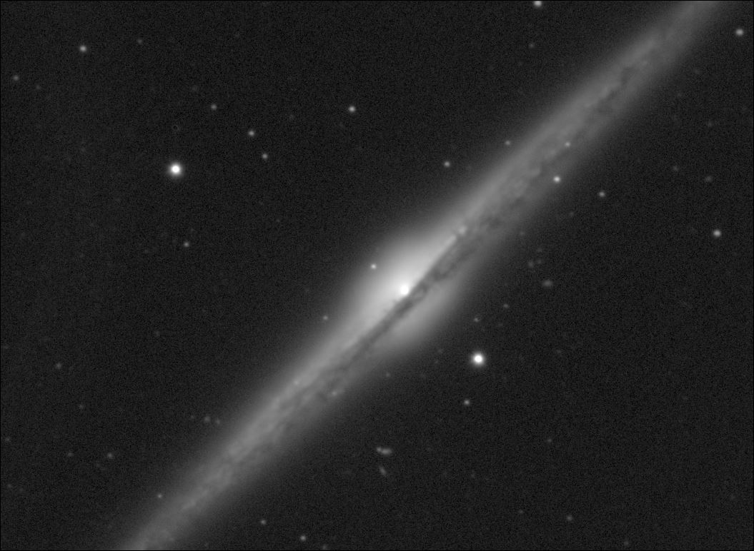

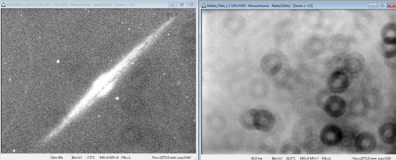

Sur ton image, les problèmes à regarder sont:
- Le halo circulaire que tu as à gauche de la galaxie. Problème de flat ? Étoile brillante à côté ?
- L'addition en sigma-kappa qui génère des points noirs. Problème de réglage ?
Comme dit Laurent, faire de la belle photo, c'est tout un art.

Marc concernant mon image.

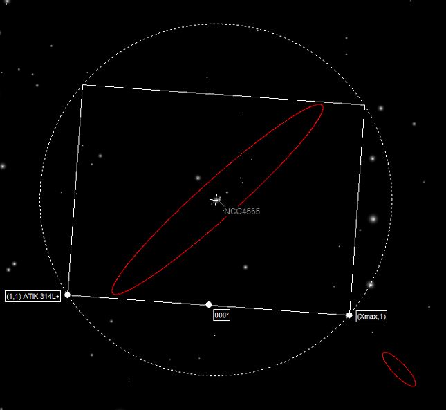

Pour le halo circulaire que j'ai à gauche je sais pas trop ce que c'est puisque je l'ai pas sur mes flats, ni sur les brutes d'une autre galaxie que j'ai faites le même soir.
En plus je vois pas d'étoiles brillantes au alentour de NGC4565 (capteur inversé de 180° si jamais puisque j'étais avec la monture coté Est du pied)
Donc je sais pas vraiment. A vrai dire avec ces brutes je n'arrive pas à faire de résolution astrométriques. je sais pas si il y a eu une un problème de focalisation lors de l'observation automatique..
Marc DELDEM a écrit : Sur ton image, les problèmes à regarder sont:
Qu'est ce que tu entends par génère des points noirs? Je comprends pas ce que tu veux dire :?:

Re: Pixels saturés
Leandre Vienat a écrit : Qu'est ce que tu entends par génère des points noirs? Je comprends pas ce que tu veux dire :?:
Cela se voit mieux en inversé:
Leandre Vienat
Messages : 176
Re: Pixels saturés
Message par Leandre Vienat »
Effectivement Marc je vois ce que tu veux dire
Franchement aucune idée ce que c'est

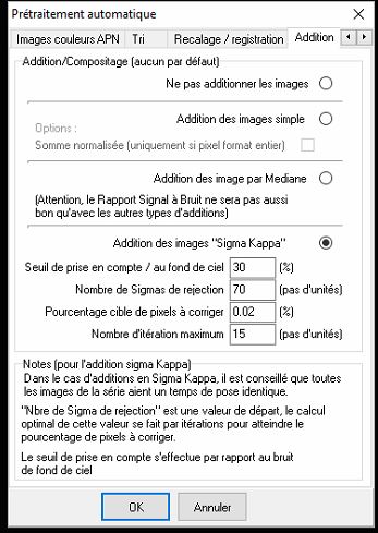

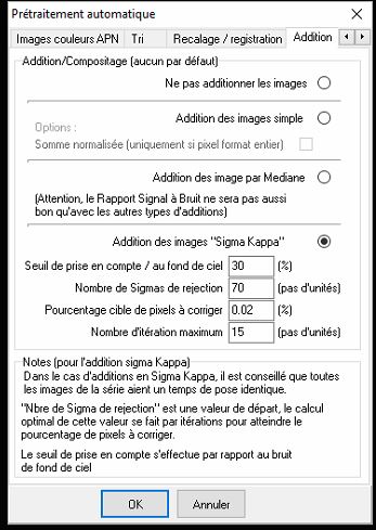

La c'est mon image résultante (sigma kappa)
Et voila les paramètres que j'utilise pour l'opération:
