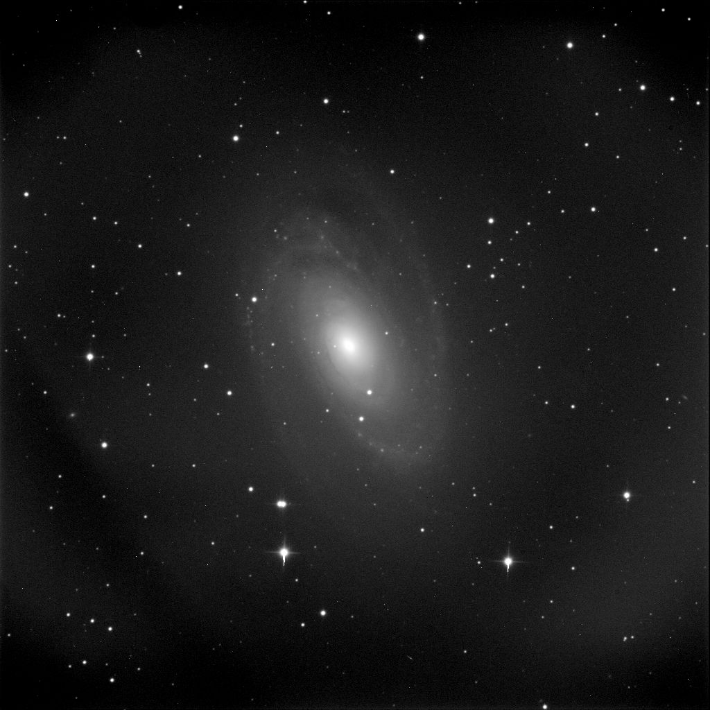

Je suis sortie plusieurs fois à l’extérieur de la ville et en mode normale j’ai fait des images de 600s. sans aucun problème sur ex. M81, avec le ONAG et j’ai même guidé sur le noyau de la galaxie voici une image sans calibration:
