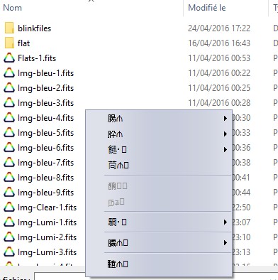

Le bug "chinois" vient de l'aspect du logiciel, pour le reproduire rien de plus simple choisir un thème autre que le normal windows dans le logiciel prism et dans la fenêtre d'ouverture de fichier faire un clique droit.
Pour le réglé temporairement utilisé le thème normal (windows) dans prism.

bonsoir,
thème 8 ce soir Windows bien à jours :
ScreenHunter_03 Apr. 25 20.40.jpg (40.55 Kio) Vu 12113 fois
La solution ce trouve là je pense :
http://stackoverflow.com/questions/3220 ... e-in-topen
je pense que ça te parlera plus qu'a moi, je ne connais pas les style VCL
Bonne soirée
Aurélien

Re: Probleme caracteres chinois lors de l'ouverture d'un fic
Posté : 04 mai 2016, 06:19
Bon, je confirme le pb des caracteres chinois, MAIS seulement
- qd on utilise une version francaise de windows 10
- qd on utilise un aspect autre que celui de windows de base
Ceci est du a un bug dans une librairie que l'utilise et sur laquelle je n'ai pas de controle direct.
je travaille a enlever cela.
