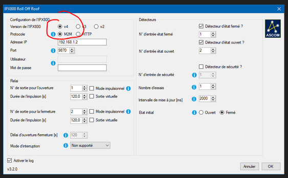

Suite concernant l'IPX800 v4 il y a un driver ascom
https://www.elendil.software/fr/logicie ... -roof.html
avec la possibilité de piloter la version 4
J'ai installer le driver mais le problème est que PRISM le détecte non pas dans interrupteur mais dans l'onglet Dome/Abris
Possibilité de regarder cela Cyril se serait vraiment pas mal :)

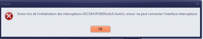

Correction de poste : il y a un driver ascom qui gère les 8 relais
https://www.elendil.software/fr/logicie ... witch.html
mais lorsque j'active les interrupteur PRISM me met une erreur que je vous joins
Léandre

A mon avis, le driver ascom de Elendil ne se gère pas via les switchs, mais via le matériel Dome/Abris. C'est d'ailleurs logique vu que c'est un pilote pour un abris. je suis même pratiquement sur que ca fonctionne bien sous Prism, car je connais quelques personnes utilisant ce matériel.

Oui je suis tout a fait d'accord avec toi mais il y a un autres driver ASCOM (voir le 2ème lien) et la on peut gérer les 8 relais. Le seul problème c'est que lorsque j'active les interrupteur dans PRISM il y a une erreur que j'ai mentionner
Je vais encore regarder ce soir mais surement qqn a essayer ou a un retour d'information
Léandre

Ben justement je sais pas non plus j'arrive pas a faire communiquer le driver ascom avec l'IPX. j'ai fais le test avec ASCOM Diagnostic et il semblerait qu'il y est un problème mais j'arrive pas à localisé ou. Je peux mettre l'erreur ASCOM si cela peut aider?
Léandre
