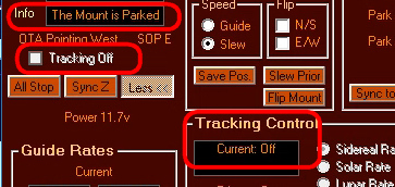

C'est en effet difficile à comprendre car le message du driver TEMMA accolé à la case à cocher n'est pas intuitif car il change en fonction des circonstances "Tracking is ON, Tracking is OFF, Tracking OFF.
Dans les faits, quand la case du TRACKING est cochée alors le suivi sidéral est actif. Lorsque cette case n'est pas cochée alors le suivi sidéral est désactivé.
Dans l'image ci-dessous le cadre info indique en plus que la monture est parkée "The Mount is Parked", de plus le cadre "Tracking Control" indique "Current : Off" signifiant que le courant dans les moteurs est coupé.

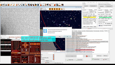

Pour revenir au problème initial lorsque l'on coche la case "Stopper le suivi sidéral si le télescope est en attente pour le prochain objet" j'ai constaté, en faisant un enregistrement vidéo de mon écran toute la nuit, que malgré l'attente de meilleures conditions pour le prochain objet le suivi sidéral est toujours actif.
Ci-dessous des images capturées issues de la vidéo :
Après avoir pointé une première comète masquée par ma maison PRISM s'est mis en attente de meilleures condition pour la comète suivante mais n'a pas coupé le suivi sidéral

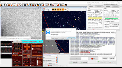

Pour montrer que PRISM est capable d'arrêter le suivi sidéral voici une autre capture de la vidéo montrant la fin de la phase de parking.
Le télescope est parké. Le suivi est sur OFF.
