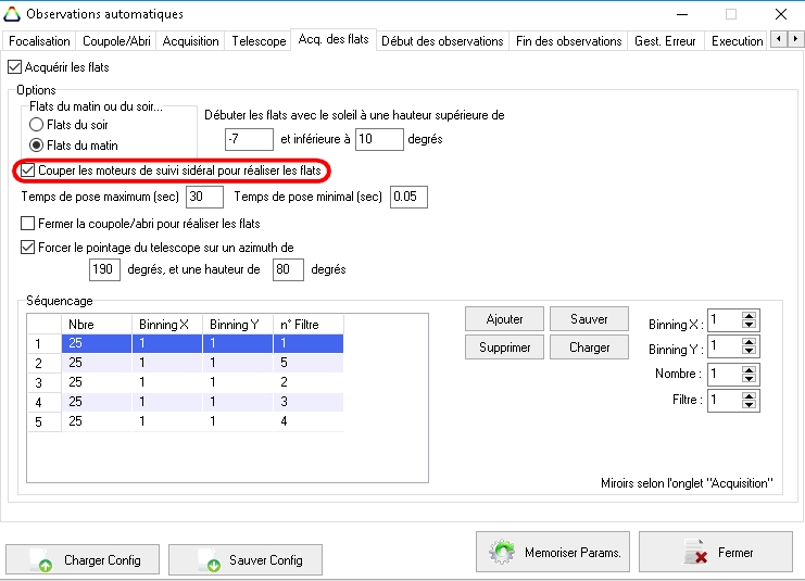

Ce que tu avance est probable d'autant que le message de Philippe Rees l'évoque. Mais le message de Patrick Sogorb avec un MCMT rencontre aussi ce problème.
Je vais faire une vérification au niveau de la coupure du suivi sidéral en attendant que le soleil soit bien placé pour l'acquisition des FLATS.
TU 01/12/2015 05:40:50.0 : [Telescope] Mouvement sidéral arrêté !
TU 01/12/2015 05:40:50.5 : [Flats] Mise en attente, vitesse sidérale du télescope coupée
TU 01/12/2015 05:41:50.6 : [Flats] Attend que le soleil soit correctement situé
TU 2018-07-02 02h41m02.323s : [Flats] Attend que le soleil soit correctement situé
TU 2018-07-02 02h41m02.333s : [Telescope] Mouvement sidéral arrêté !
TU 2018-07-02 02h41m02.913s : [Flats] Mise en attente, vitesse sidérale du télescope coupée
TU 2018-07-02 02h42m03.014s : [Flats] Attend que le soleil soit correctement situé

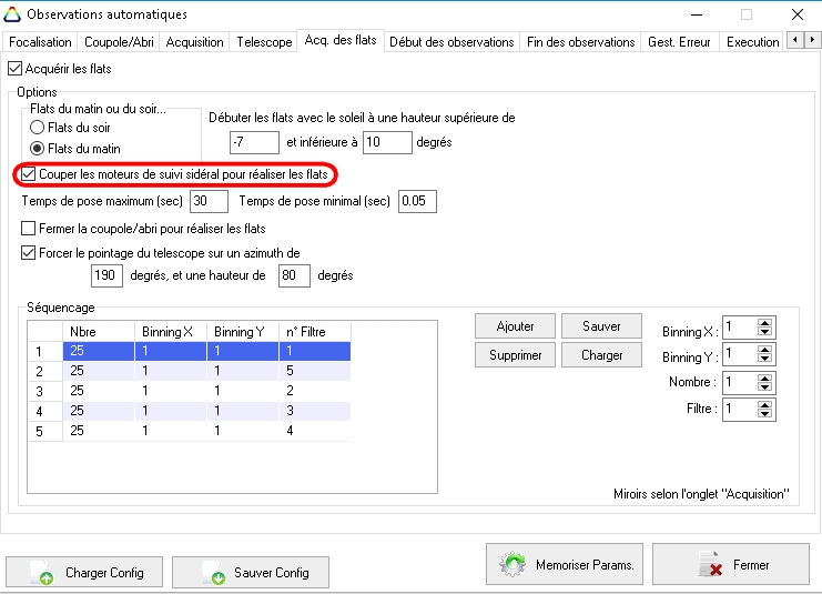

Laurent Bernasconi a écrit :Attention, il y a des montures qui n'accepte pas d'arrêter les moteurs… et je pense que c'est le cas des Temma.
Bonjour Laurent,

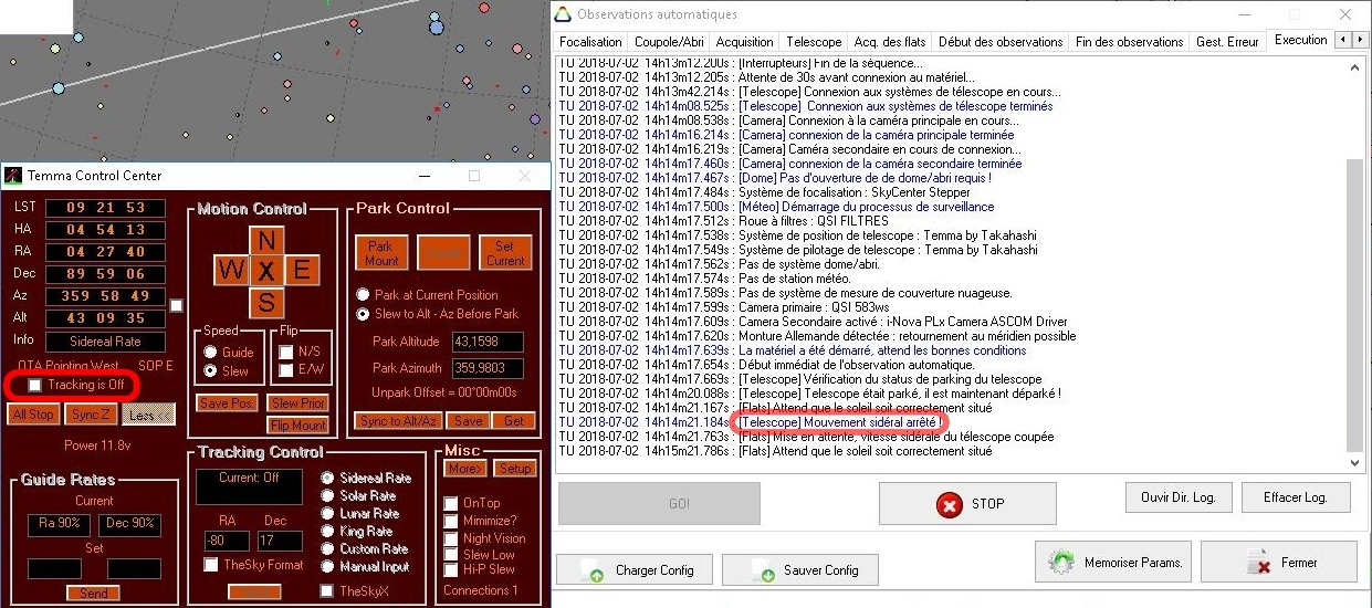

Sur une EM200 + driver TEMMA 2 Jr PRISM arrive à arrêter le suivi sidéral (peut être pas les moteurs, mais ce n'est pas ce que je demande). Explications...
Je viens de faire une vérification d'arrêt du suivi sidéral (c'est précisément ce que je demande à PRISM pour que le tube ne heurte pas la monture). En configurant une prise de FLATS le soir et en lançant l'OBS-AUTO on voit bien que la case du suivi sidéral de l'interface TEMMA est décochée et que le message "Tracking is off" apparaît. De plus je vois bien que la monture ne compense plus la rotation de la Terre. Voir image :
Donc cela montre qu'il manque dans PRISM une commande d'arrêt du suivi sidéral dans le déroulement des acquisitions des différentes cibles et que avant la ligne "TU 01/12/2015 03:28:34.9 : Attend pour de meilleures conditions concernant le prochain objet..." on aurait du avoir le message "[Telescope] Mouvement sidéral arrêté !".

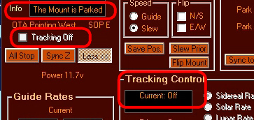

C'est en effet difficile à comprendre car le message du driver TEMMA accolé à la case à cocher n'est pas intuitif car il change en fonction des circonstances "Tracking is ON, Tracking is OFF, Tracking OFF.
Dans les faits, quand la case du TRACKING est cochée alors le suivi sidéral est actif. Lorsque cette case n'est pas cochée alors le suivi sidéral est désactivé.
Dans l'image ci-dessous le cadre info indique en plus que la monture est parkée "The Mount is Parked", de plus le cadre "Tracking Control" indique "Current : Off" signifiant que le courant dans les moteurs est coupé.

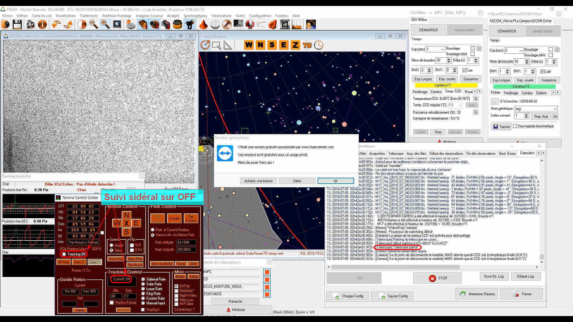

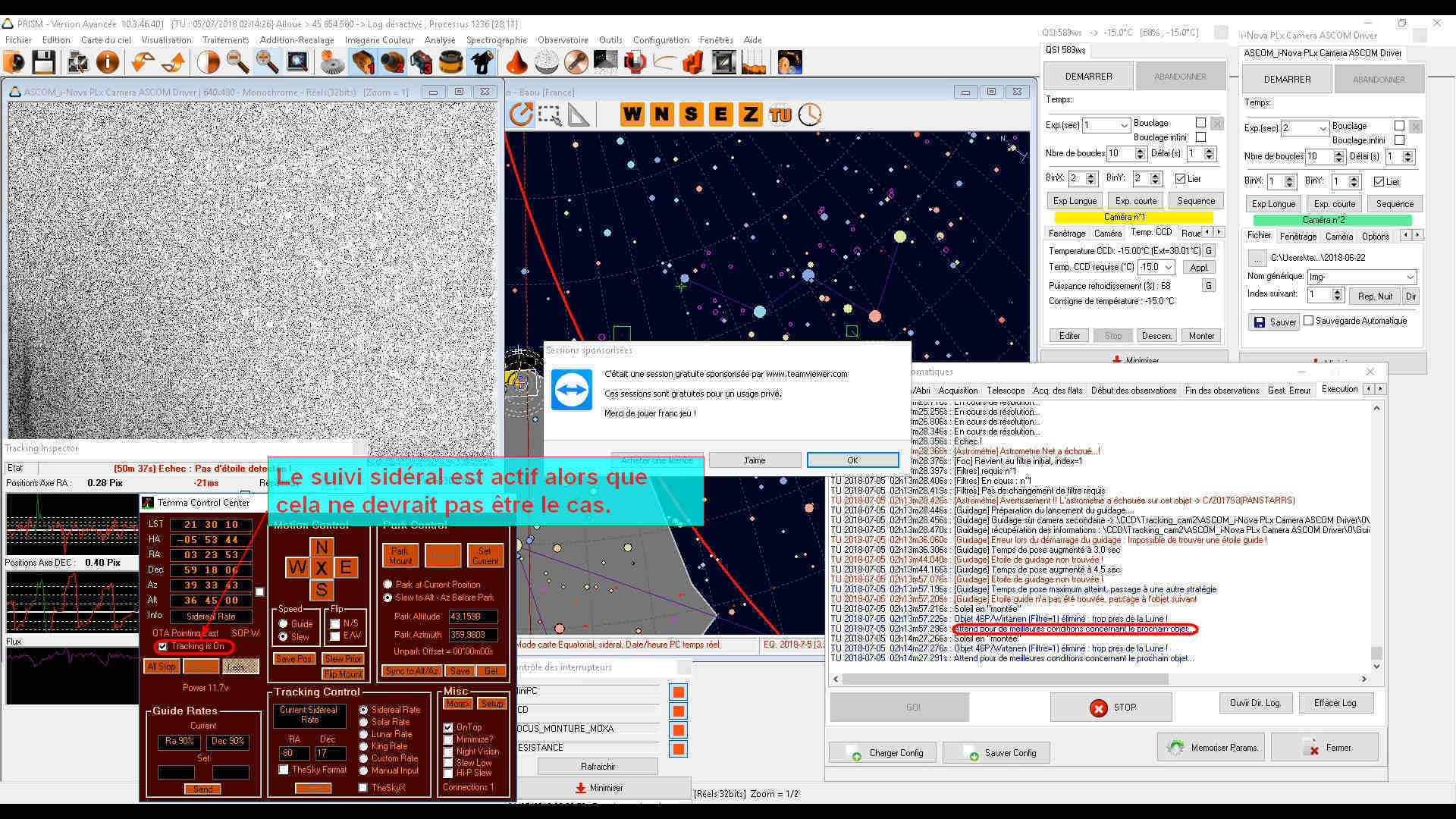

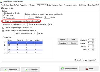

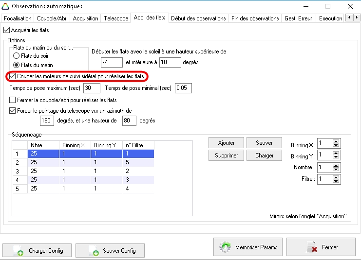

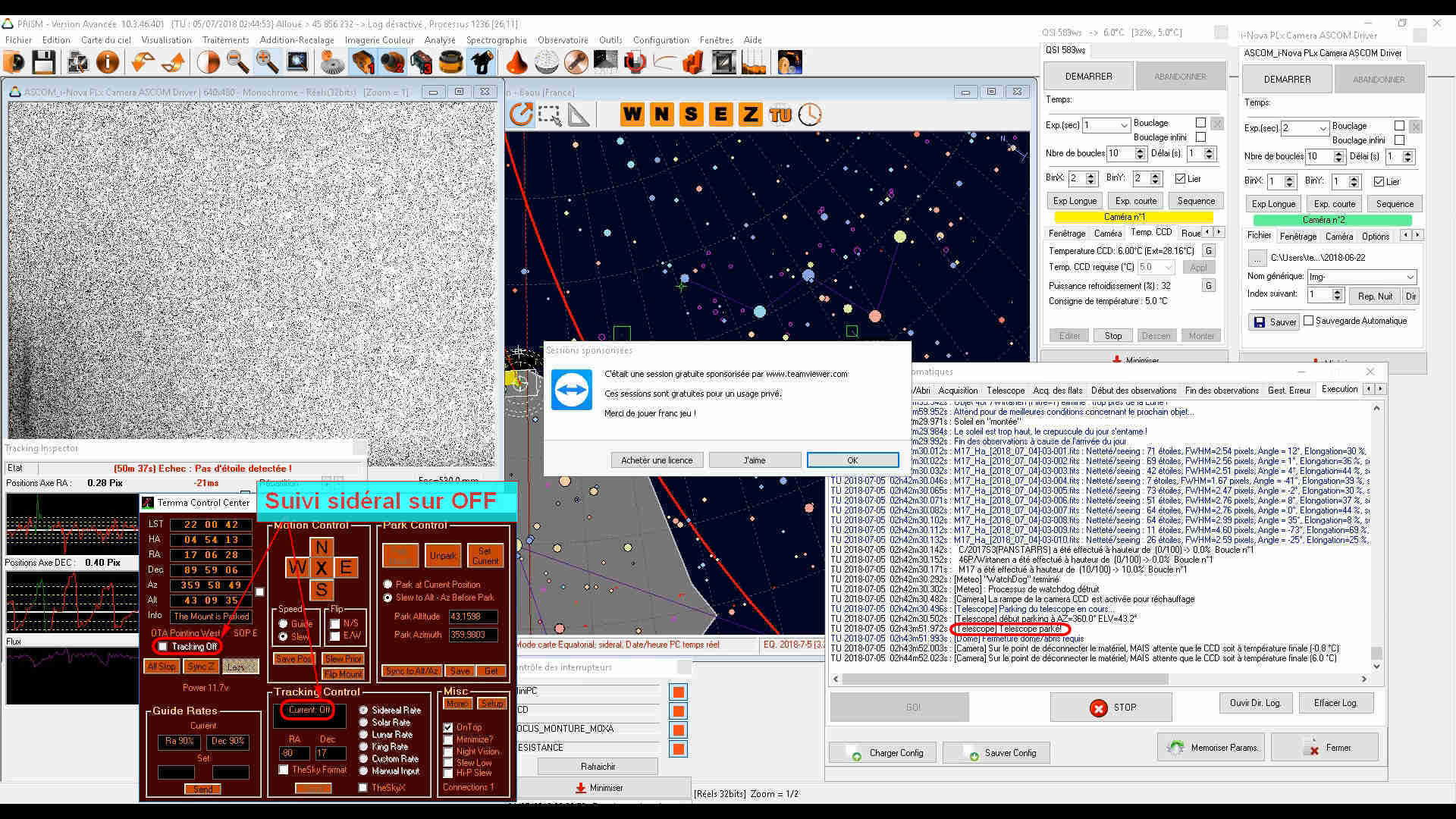

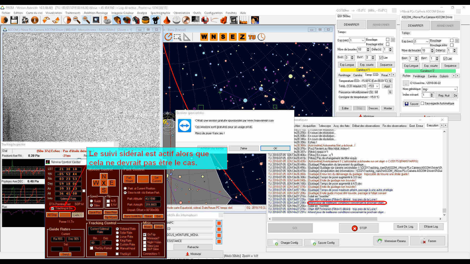

Pour revenir au problème initial lorsque l'on coche la case "Stopper le suivi sidéral si le télescope est en attente pour le prochain objet" j'ai constaté, en faisant un enregistrement vidéo de mon écran toute la nuit, que malgré l'attente de meilleures conditions pour le prochain objet le suivi sidéral est toujours actif.
Ci-dessous des images capturées issues de la vidéo :
Après avoir pointé une première comète masquée par ma maison PRISM s'est mis en attente de meilleures condition pour la comète suivante mais n'a pas coupé le suivi sidéral
Pour montrer que PRISM est capable d'arrêter le suivi sidéral voici une autre capture de la vidéo montrant la fin de la phase de parking.
Le télescope est parké. Le suivi est sur OFF.
