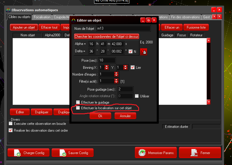

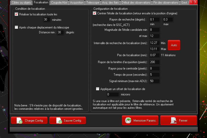

C'est là que le problème commence peut être parce que la monture à bougé, je sais pas
Comme je n'ai pas un focuser qui gère les déplacement en fonction de la température, est ce qu'il ne vaut pas mieux que je fasse une foc toutes les images et dans ce cas comment configurer PRISM ?
Quand on coche cette case, PRISM fait la MAP sur l'objet même ou surement il se déplace et quel est la différence avec le menu focalisation ou là PRISM cherche une étoile autour de l'objet Ensuite c'est là que l'astrométrie à échouée

Je suis peut être un peu juste dans ma fenêtre de recherche d'étoiles TU 20/04/2017 23:43:20.4 : [Guidage] Temps de pose maximum atteint, passage à une autre stratégie

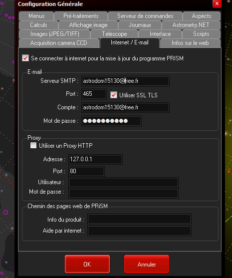

TU 21/04/2017 00:11:11.7 : [Mail] Terminé, ERREUR Message -> Send mail Error (1) -> [Erreur de socket n° 10061
Connexion refusée.]
Et là toujours en echec dommage

TU 21/04/2017 00:11:10.4 : [Mail] création
Connexion refusée.]

Bonjour Dominique,
Je pense que la MAP qu'il y a eu lieu dans l'obs auto est dans les choux complets.
HDF de 12 à 13 pixels ? Cela me parait énorme non ? C'est quoi ton échantillonnage ?
Et cela doit être pour ça qu'ensuite l'astrométrie échoue car complètement défocalisé.
Et idem pour le guidage.
Il faut que tu détermines les bons paramètres pour la MAP.
Il suffit de voir comment réagit ton setup quand tu fais une MAP automatique en dehors de l'observation automatique.
Puis de reporter les bons paramètres dans l'obs auto (intervalle de recherche en mm et le pas de focalisation).
Pour la recherche de l'étoile dans l'obs auto, il faut t'assurer que ton intervalle de recherche en magnitudes (entre 8 et 12) sur une pose de 5 secondes te donne bien une étoile assez brillante et NON saturée.

En fait j'ai volontairement voulu suivre les caractéristiques du focuser qui m'indique que je peux aller jusqu'à 1.57 micron de déplacement/pas, mais avant de commencer l'observation auto j'avais pris comme référence l'explication de Cyril dans un de ses tutos pour le calcul du déplacement par pas et cela me donner 2.5 micron. Je pensais à tors que c'était moins précis. Mon échantillonnage est de 1.90 si je me trompe pas:( 206X5.4 ) : 585mm.

Dominique:
Essaye de faire la map auto en dehors de l'observation automatique.
11 étapes dans la MAP ce n'est pas beaucoup, tu devrais augmenter le nombre d'itérations pour atteindre au minimum 15 points je pense.

On ne réalise jamais une foc automatique avec un pas de mesure sur 1 ou 2 micron...Même a FD3, je suis mini a 30micron.
Je ne connais pas ton instrument, mais pour la foc automatique, il faut que le V de mesure soit bien visible. On en a parlé de nombreuses fois sur la liste.
En regardant ca:
TU 20/04/2017 23:40:11.3 : [Foc] Avant mise au point à 12.417 mm, HDF=13.15
TU 20/04/2017 23:40:23.4 : [Foc] à 12.270 mm, HDF=14.05 (1/13)
TU 20/04/2017 23:40:33.4 : [Foc] à 12.341 mm, HDF=13.33 (2/13)
TU 20/04/2017 23:40:43.4 : [Foc] à 12.409 mm, HDF=13.45 (3/13)
TU 20/04/2017 23:40:53.4 : [Foc] à 12.480 mm, HDF=13.57 (4/13)
TU 20/04/2017 23:41:03.4 : [Foc] à 12.550 mm, HDF=13.94 (5/13)
TU 20/04/2017 23:41:13.4 : [Foc] à 12.620 mm, HDF=13.41 (6/13)
TU 20/04/2017 23:41:23.4 : [Foc] à 12.690 mm, HDF=13.57 (7/13)
TU 20/04/2017 23:41:33.4 : [Foc] à 12.761 mm, HDF=12.52 (8/13)
TU 20/04/2017 23:41:43.4 : [Foc] à 12.829 mm, HDF=14.05 (9/13)
TU 20/04/2017 23:41:53.4 : [Foc] à 12.900 mm, HDF=13.36 (10/13)
TU 20/04/2017 23:42:03.4 : [Foc] à 12.970 mm, HDF=13.51 (11/13)
TU 20/04/2017 23:42:13.4 : [Foc] à 13.040 mm, HDF=13.11 (12/13)
TU 20/04/2017 23:42:23.4 : [Foc] à 13.110 mm, HDF=13.24 (13/13)
TU 20/04/2017 23:42:23.4 : [Foc] Focalisation trouvée à 13.109 mm !
On voit bien que tu n'a pas de focalisation de réalisé. Tu est toujours autour de 13. Ca veux dire que tu n'as pas assez de distance entre les mesures, que ton point centrale de focalisation est faux. As tu mesuré ton échantillonnage pour un pas moteur?
Une focalisation qui se passe bien, je te dirai que le point de départ donne une HDF disons entre 15 et 20, puis passe par le minimum (dépend de l'instrument, mais je dirai entre 1.5 et 4), et enfin termine entre 15 et 20.

Mon échantillonnage est: 206X5.4/585= 1.9, j'ai 2.5 microns de déplacement par pas, j'ai cru peut être à tord que plus c'était cour mieux c'est pour la MAP. Actuellement j'ai 18.81 mm à 19.96 comme fourchette de réglage, apparemment cela serait trop cour, je sais pas il faut que je fasse des essais. Aussi j'arrive à avoir une HDF à 1 environ avec des étoiles de magnitude 11.5 ce qui me semble beaucoup et cela ne marche pas toujours du coup cela me fait planter mes obs auto.
Au niveau MAP je n'arrive pas à descendre sous 3 de FWHM malgré un aspect net des aigrettes de mes photos et un ciel noir puisque pas de polution lumineuse.
Une énigme pour moi
Mais je vais faire des essais avec plus de déplacement pour voir, peut être n'est ce que ça, aprés il faut que je trouve les bons.

A FD3, je fait la map sur 0.5mm environ, et a FD8, je suis à 4mm!
Tu es a FD 5.4, si je comprend bien, donc je dirai au moins 2mm de déplacement pour faire la map.
De ton coté tu es a environ 1mm de déplacement, mais autre point, on ne remarque pas le début d'une courbe en V. C'est tout plat.
