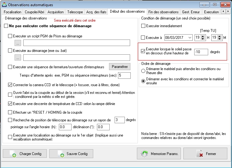

Lorsque je lance une session automatique le matin avant que le Soleil n'atteigne son zénith, Prism me lance l'observatoire alors que la condition "Exécuter lorsque le soleil passe en dessous d'une hauteur de -10 degrés" est cochée.
Je joins une partie du log :

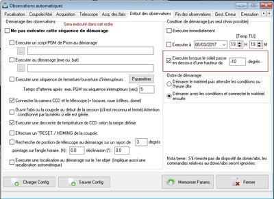

Copie écran du paramétrage :
J'ai l'impression que la programmation ne prend pas en compte une pente croissante.

Entre les "..." il y a tous l'observatoire qui démarre correctement, mais à la 1ère photo, le système m’avertis que c'est l'aube et me ferme l'observatoire par un "watchdog" météo. Ce qui est compréhensible puisqu'il fait jour.
Le problème est que l'observatoire se connecte alors qu'il fait jour lorsque je lance une observation automatique (uniquement le matin avant que le Soleil atteigne le zénith) programmée lorsque le Soleil se trouve à -10° sous l'horizon. L'après midi, lorsque le Soleil descend, l'observation automatique attend bien la condition "Soleil atteint - 10 degrés sous l'horizon" avant de lancer l'observatoire.

TU 11/03/2017 11:01:27.4 : Monture Allemande détectée : retournement au méridien possible
TU 11/03/2017 11:01:27.4 : [Telescope] Vérification du status de parking du telescope
TU 11/03/2017 11:01:27.9 : [Telescope] Telescope était parké, il est maintenant déparké !
TU 11/03/2017 11:01:29.9 : Durée des poses totales (H:M:S) -> 01:00:00
TU 11/03/2017 11:01:29.9 : En attente pour que le soleil soit rendu plus bas -> Hauteur actuelle = 42.3° hauteur désirée= -10.0° (Prochain rafraichissement message dans 60s)
TU 11/03/2017 11:02:29.9 : Le soleil remonte sous l'horizon en vue de se lever !
TU 11/03/2017 11:02:30.0 : Soleil en "montée"
TU 11/03/2017 11:02:30.0 : Le soleil est trop haut, le crepuscule du jour s'entame !
TU 11/03/2017 11:02:30.0 : Fin des observations à cause de l'arrivée du jour
TU 11/03/2017 11:02:30.0 : NGC2403 a été effectué à hauteur de (0/20) -> 0.0% Boucle n°1
TU 11/03/2017 11:02:30.2 : [Meteo] "WatchDog" terminé
TU 11/03/2017 11:02:30.2 : [Meteo] : Processus de watchdog détruit
TU 11/03/2017 11:02:30.3 : [Camera] La rampe de la camera CCD est activée pour réchauffage
TU 11/03/2017 11:02:30.3 : [Telescope] Parking du telescope en cours...
TU 11/03/2017 11:02:30.3 : [Telescope] début parking à AZ=359.9° ELV=43.1°
TU 11/03/2017 11:02:49.9 : [Telescope] Telescope parké!
TU 11/03/2017 11:02:49.9 : [Camera] Sur le point de déconnecter le matériel, MAIS attente que le CCD soit à température finale (-9.4 °C)
TU 11/03/2017 11:03:49.9 : [Camera] Sur le point de déconnecter le matériel, MAIS attente que le CCD soit à température finale (-2.8 °C)
TU 11/03/2017 11:04:49.9 : [Camera] Sur le point de déconnecter le matériel, MAIS attente que le CCD soit à température finale (0.8 °C)
TU 11/03/2017 11:05:49.9 : [Camera] Sur le point de déconnecter le matériel, MAIS attente que le CCD soit à température finale (1.7 °C)
TU 11/03/2017 11:06:49.9 : [Camera] Sur le point de déconnecter le matériel, MAIS attente que le CCD soit à température finale (5.6 °C)
TU 11/03/2017 11:07:50.0 : [Camera] Sur le point de déconnecter le matériel, MAIS attente que le CCD soit à température finale (5.5 °C)
TU 11/03/2017 11:08:50.0 : [Camera] Sur le point de déconnecter le matériel, MAIS attente que le CCD soit à température finale (10.4 °C)
TU 11/03/2017 11:09:50.0 : [Camera] Sur le point de déconnecter le matériel, MAIS attente que le CCD soit à température finale (10.4 °C)
TU 11/03/2017 11:10:50.0 : [Camera] Sur le point de déconnecter le matériel, MAIS attente que le CCD soit à température finale (19.6 °C)
TU 11/03/2017 11:11:50.1 : Sur le point de déconnecter le telescope
TU 11/03/2017 11:11:53.2 : Deconnexion du telescope effectuée
TU 11/03/2017 11:11:53.2 : Sur le point de déconnecter la caméra (Primaire)
TU 11/03/2017 11:11:53.3 : Deconnexion de la caméra effectuée (Primaire)
TU 11/03/2017 11:11:53.3 : Sur le point de déconnecter la caméra (Secondaire)
TU 11/03/2017 11:11:53.7 : Deconnexion de la caméra effectuée (Secondaire)
TU 11/03/2017 11:11:53.7 : Fin de l'observation automatique.
TU 11/03/2017 11:11:53.8 : --------------------------------------------------------------------------------------------------------
TU 11/03/2017 11:11:53.8 : Le processus d'observation auto a été détruit !
Merci, cordialement
Astro-amicalement
Philippe
Philippe
- Messages : 281
- Localisation : Toulon
Re: Observations automatique - bug lancement le matin
Je viens de faire un lancement de session automatique et je confirme le bug :
TU 15/03/2017 09:15:35.0 : --------------------------------------------------------------------------------------------------------
TU 15/03/2017 09:15:35.0 : Démarrage de l'observation automatique.
TU 15/03/2017 09:15:35.0 : Répertoire créé : C:\Users\telescope\Documents\Images_astro\Flats_auto\
TU 15/03/2017 09:15:35.0 : En attente pour que le soleil soit rendu plus bas -> Hauteur actuelle = 33.7° hauteur désirée= -8.0° (Prochain rafraichissement message dans 60s)
TU 15/03/2017 09:16:35.0 : Le soleil remonte sous l'horizon en vue de se lever !
TU 15/03/2017 09:16:35.0 : [Interrupteurs] Début de la séquence...
TU 15/03/2017 09:16:35.0 : [Interrupteurs] "FOCUS_MONTURE_MOXA" est activé sur "ON" avec un délai à suivre de 2 seconde(s)
TU 15/03/2017 09:16:37.1 : [Interrupteurs] "CCD" est activé sur "ON" avec un délai à suivre de 2 seconde(s)
TU 15/03/2017 09:16:39.1 : [Interrupteurs] "RESISTANCE" est activé sur "ON" avec un délai à suivre de 2 seconde(s)
TU 15/03/2017 09:16:41.1 : [Interrupteurs] Fin de la séquence...
TU 15/03/2017 09:16:41.1 : Attente de 30s avant connexion au matériel...
TU 15/03/2017 09:17:11.1 : [Telescope] Connexion aux systèmes de télescope en cours...
TU 15/03/2017 09:17:37.0 : [Telescope] Connexion aux systèmes de télescope terminés
TU 15/03/2017 09:17:37.0 : [Camera] Connexion à la caméra principale en cours...
TU 15/03/2017 09:17:38.6 : [Camera] connexion de la caméra principale terminée
TU 15/03/2017 09:17:38.6 : [Camera] Caméra secondaire en cours de connexion...
TU 15/03/2017 09:17:39.7 : [Camera] connexion de la caméra secondaire terminée
TU 15/03/2017 09:17:39.7 : [Dome] Pas d'ouverture de de dome/abri requis !
TU 15/03/2017 09:17:39.8 : Système de focalisation : ASCOM.SkyCenterStepper.Focuser
TU 15/03/2017 09:17:39.8 : [Méteo] Démarrage du processus de surveillance
TU 15/03/2017 09:17:39.8 : Roue à filtres : QSI FILTRES
TU 15/03/2017 09:17:39.8 : Système de position de telescope : Temma by Takahashi
TU 15/03/2017 09:17:39.8 : Système de pilotage de telescope : Temma by Takahashi
TU 15/03/2017 09:17:39.8 : Pas de système dome/abri.
TU 15/03/2017 09:17:39.8 : Pas de station météo.
TU 15/03/2017 09:17:39.8 : Pas de système de mesure de couverture nuageuse.
TU 15/03/2017 09:17:39.8 : Camera primaire : QSI 583ws
TU 15/03/2017 09:17:39.8 : Camera Secondaire activé : i-Nova PLx Camera ASCOM Driver
TU 15/03/2017 09:17:39.9 : Monture Allemande détectée : retournement au méridien possible
TU 15/03/2017 09:17:39.9 : [Telescope] Vérification du status de parking du telescope
TU 15/03/2017 09:17:42.4 : [Telescope] Telescope était parké, il est maintenant déparké !
TU 15/03/2017 09:17:43.4 : Durée des poses totales (H:M:S) -> 08:00:00
TU 15/03/2017 09:17:43.4 : En attente pour que le soleil soit rendu plus bas -> Hauteur actuelle = 34.0° hauteur désirée= -8.0° (Prochain rafraichissement message dans 60s)
TU 15/03/2017 09:18:43.4 : Le soleil remonte sous l'horizon en vue de se lever !
TU 15/03/2017 09:18:43.4 : Soleil en "montée"
TU 15/03/2017 09:18:43.4 : Le soleil est trop haut, le crepuscule du jour s'entame !
TU 15/03/2017 09:18:43.4 : Fin des observations à cause de l'arrivée du jour
TU 15/03/2017 09:18:43.4 : UCAC672-59554 a été effectué à hauteur de (0/1000) -> 0.0% Boucle n°1
TU 15/03/2017 09:18:43.4 : IC410 a été effectué à hauteur de (0/60) -> 0.0% Boucle n°1
TU 15/03/2017 09:18:43.6 : [Meteo] "WatchDog" terminé
TU 15/03/2017 09:18:43.6 : [Meteo] : Processus de watchdog détruit
TU 15/03/2017 09:18:43.8 : [Camera] La rampe de la camera CCD est activée pour réchauffage
TU 15/03/2017 09:18:43.8 : [Telescope] Parking du telescope en cours...
TU 15/03/2017 09:18:43.8 : [Telescope] début parking à AZ=360.0° ELV=43.2°
TU 15/03/2017 09:19:05.6 : [Telescope] Telescope parké!
TU 15/03/2017 09:19:05.6 : [Camera] Sur le point de déconnecter le matériel, MAIS attente que le CCD soit à température finale (8.8 °C)
TU 15/03/2017 09:20:05.6 : Sur le point de déconnecter le telescope
TU 15/03/2017 09:20:06.6 : Deconnexion du telescope effectuée
TU 15/03/2017 09:20:06.6 : Sur le point de déconnecter la caméra (Primaire)
TU 15/03/2017 09:20:06.7 : Deconnexion de la caméra effectuée (Primaire)
TU 15/03/2017 09:20:06.7 : Sur le point de déconnecter la caméra (Secondaire)
TU 15/03/2017 09:20:08.3 : Deconnexion de la caméra effectuée (Secondaire)
TU 15/03/2017 09:20:08.3 : [Interrupteurs] Début de la séquence...
TU 15/03/2017 09:20:08.3 : [Interrupteurs] "CCD" est activé sur "OFF" avec un délai à suivre de 0 seconde(s)
TU 15/03/2017 09:20:08.4 : [Interrupteurs] "FOCUS_MONTURE_MOXA" est activé sur "OFF" avec un délai à suivre de 0 seconde(s)
TU 15/03/2017 09:20:09.3 : [Interrupteurs] "RESISTANCE" est activé sur "OFF" avec un délai à suivre de 0 seconde(s)
TU 15/03/2017 09:20:10.2 : [Interrupteurs] Fin de la séquence...
TU 15/03/2017 09:20:10.3 : Fin de l'observation automatique.
TU 15/03/2017 09:20:10.3 : --------------------------------------------------------------------------------------------------------
TU 15/03/2017 09:20:10.3 : Le processus d'observation auto a été détruit !
