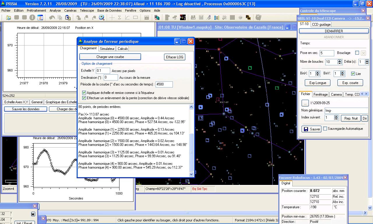

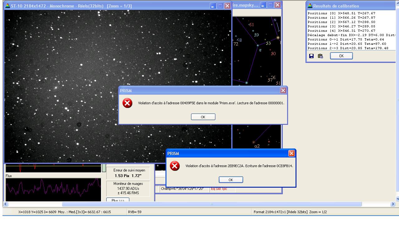

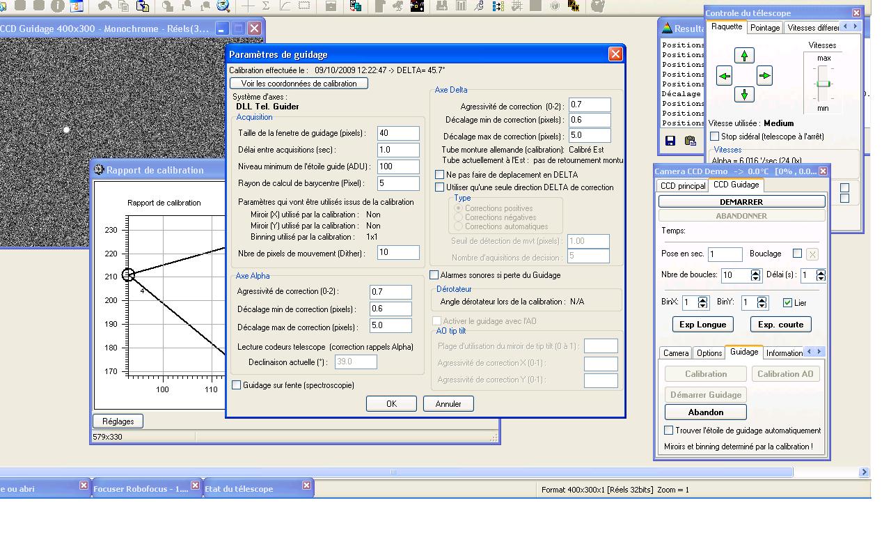

Je peux t'envoyer mon réglage de guidage et mges erreur.
Je doute maintenant de mon PEC qui peut-être me donne ces soucis,j'ai fait une copie car je ne trouve pas les valeurs cohérentes.

Pour les erreurs, ca m'est encore difficile de savoir d'ou ca vient... les messages sont abscons meme pour moi..
Par contre mettre un Dither de 10 pixels avec une fenetre de guidage de 40 pixels ... c'est un peu beaucoup... essaie de mettre moins genre 5 pixels pour voir.
Essaie sans dither aussi.

Je crois que j'ai trouvé : le décalage entre chaque image (dither) est à 10 alors que ton décalage max est de 5 pixels. Après chaque images, le dithering il est hors limite de suivit.

Maintenant c'est bon j'ai mis le dither à 0 et mes sauvegardes Auto se font bien, ....j'ai encore des mges avec ... privilégié, me rappelle plus, cela bloque la fenêtre mais pas le chrono image, j'ai égaré la copie.
