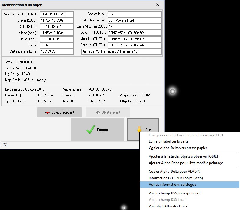

Le catalogue fournit un test unitaire en langage C pour pouvoir faire un dump d'une zone du ciel.
Voici le résultat de ce test, où je ne mets qu'une seule étoile UCAC4:
Code : Tout sélectionner
UCAC4 RA dec mag1 mag2 smag ot dsf RA epoch dec dRA dde nt nu nc pmRA pmDec pmSigmas 2MASS ID mag_j mag_h mag_k e2mphos icq_flag Bmag Vmag gmag rmag imag sig_B sig_V sig_g sig_r sig_i catflags Ya Led 2MX ID numb UCAC2 ID
459-049325 178.81971833 1.73845583 13.403 13.420 9 0 0 1993.77 1994.49 19 20 4 4 4 -335 41 14 17 870044039 12.220 11.883 11.845 002 003 003 05 05 05 14.160 13.506 13.717 13.320 13.254 0.003 0.007 0.004 0.006 0.024 000011010 0 000 000 104039739 184-070518
- mag1: la magnitude issue de la modélisation de l'étoile.
- mag2: la magnitude issue de la photométrie d'ouverture.
- mag_j, mag_h, mag_k sont les magnitudes du 2MASS.
- Bmag, Vmag, gmag, rmag, imag sont les magnitudes du APASS.
- sig_B, sig_V, sig_g, sig_r, sig_i sont les incertitudes des magnitudes du APASS.
On peut voir les données dans les bandes j, h et k issues du 2MASS.
On peut voir la valeur Mg Rouge: 13.40 qui est en fait la valeur de la magnitude issue de la modélisation de l'étoile.
Mais il manque tout le reste et surtout le plus intéressant, à savoir les magnitudes issues du catalogue APASS:
- B 14.160 +- 0.003
- V 13.506 +- 0.007
- g 13.717+- 0.004
- r 13.320 +- 0.006
- i 13.254 +- 0.024
Et surtout pouvoir accéder à ces données via SCRIPT.
