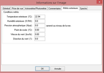

J’utilise Prism 9 et Sentinel 1.49
Configuration du télescope et de ses périphériques
Moniteur de nuage
- Avec l’interface com / active X , dans l’information image j’ai la température extérieur qui est juste, mais je n’ai pas les autres informations vitesse du vent ….
- Fichier de sortie, dans l’information image la température n’est pas exact et je n’ai pas les autres informations
Merci de m’indiquer comment avoir les informations de la station météo avec l’image. L’image est au format cpa prise avec une caméra Atik 4000
Lamotte Claude

Je ne trouve pas le bouton (i) ci-joint les informations météo, la température extérieure est juste
Lamotte Claude
