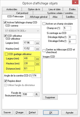

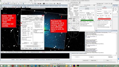

Je confirme aussi l'anomalie. La zone surlignée en jaune dans l'image ci-dessous n'est jamais sauvegardée. De plus j'ai noté l'anomalie mineure suivante sur la carte du ciel. Alors que j'ai coché la case "CCD utilisateur" il s'affiche une référence de CCD pré-définie (choisie dans la liste déroulante) sur la carte du ciel, alors que l'on devrait avoir "CCD utilisateur". Voir image ci-dessous :
Patrice.
Patrice.
