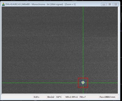

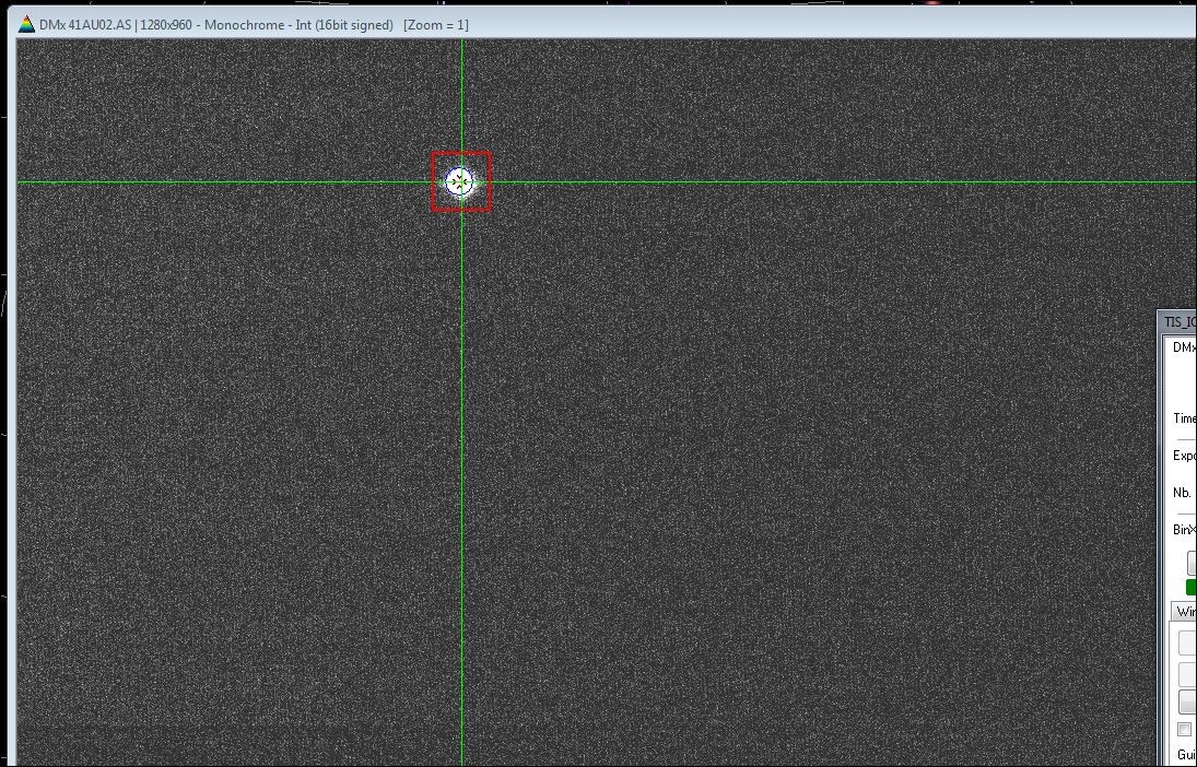

je suis en train d'essayer avec prism v9 ce soir
________________________________________________________________________________________________
Ici en Bin 1x1 + pas de Miroir X + pas de miroir Y sur toute l'image
la consigne était X=406 et Y=831 , celle que l'on mesure avec la souris
Ici en Bin 2x2 + Miroir X + miroir Y sur toute l'image
la consigne était X=448 et Y=61 , celle que l'on mesure avec la souris sur une image en Bin 2x2 + Miroir X + miroir Y

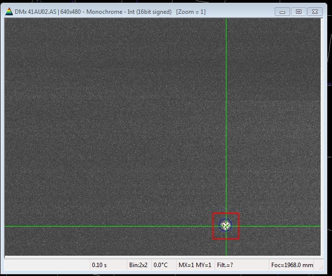

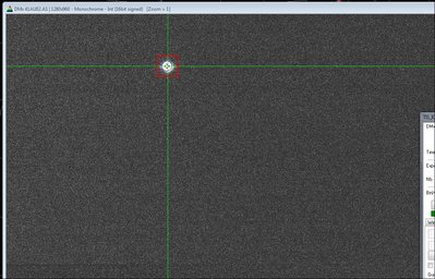

Il est vrai que sur tout l'image c'est plus simple , parce qu'avec les fenêtres, les coordonnées sont référencées par rapport à l'image entiere, et que donc il faut prelablement prendre les coordonnées dans l'image entiere.
ATTENTION c'est au moment de la calibration que l'on détermine les binning et les miroirs sur l'image qui va servi au suivi
Re: Guidage avancés et spéciaux
Dans le case d'une fenêtre ET d'une consigne (Sous prism v9)
La fenetre se cree autour de la coordonnée de consigne X et Y, coordonnee qui tient compte du binning et des miroirs X et Y dans repere de l'image entiere
et la consigne se trouve au milieu de cette fenetre obligatoirement (au rognage par les bords près) !

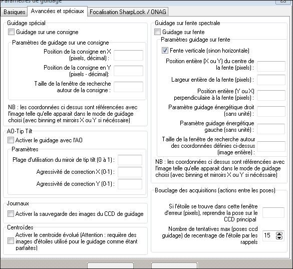

J'ai pu faire d'autres tests ce week-end.
Donc au départ la caméra est calibrée en 1x1 dans la zone du ciel où je fait les tests, CCDAtik 314 L+ focale de l'optique 1546mm.
Suite aux conseil de Stéphane, j'ai coché la case ''trouver l'étoile de guidage automatiquement". Après quelques essais infructueux et tâtonnements pour le réglages des paramètres, notamment l'agressivité, je suis arrivé à une configuration qui marche (voir copie d'écran des réglages), par exemple étoile au départ en x=711, y=516 consigne en x=721, y=526, à l'arrivée, le système se stabilise (aux fluctuations près) en x=723, y=532. J'ai l'impression que cela marche mieux si on démarre le guidage avec une agressivité faible puis qu'on l'augmente lorsque l'étoile est proche du point de consigne.
http://www.astrosurf.com/astrild/reglages.doc
Le lendemain j'ai refait une série d'essais pour confirmer, re-calibrage de la CCD, et ça a remarché :).
J'ai aussi testé le système dans le cas où deux étoiles sont dans le champ, une brillante et une plus faible dans une autre zone du champ. Avec la case ''trouver l'étoile de guidage automatiquement" cochée, Prism fonctionne bien si je lui donne une consigne proche de l'étoile brillante, il va la placer sur la consigne. Mais si je souhaite guider sur l'étoile faible et donne une consigne proche de celle-ci, Prism prend systématiquement l'étoile la plus brillante comme étoile guide et donc considère que le point de consigne que j'ai donné (proche de l'étoile faible) est trop éloigné et ne guide pas.
J'ai donc décoché la case ''trouver l'étoile de guidage automatiquement" et au démarrage du guidage désigné parla croix rouge, l'étoile faible, la Prism prend bien cette étoile comme étoile guide et l'amène au point de consigne.
Donc sauf mauvaise surprise ultérieure, il semble que les réglages actuel montrés sur les copies d'écran fonctionnent. Je ferai des tests en conditions réelles avec le spectro dès que je le pourrais.
