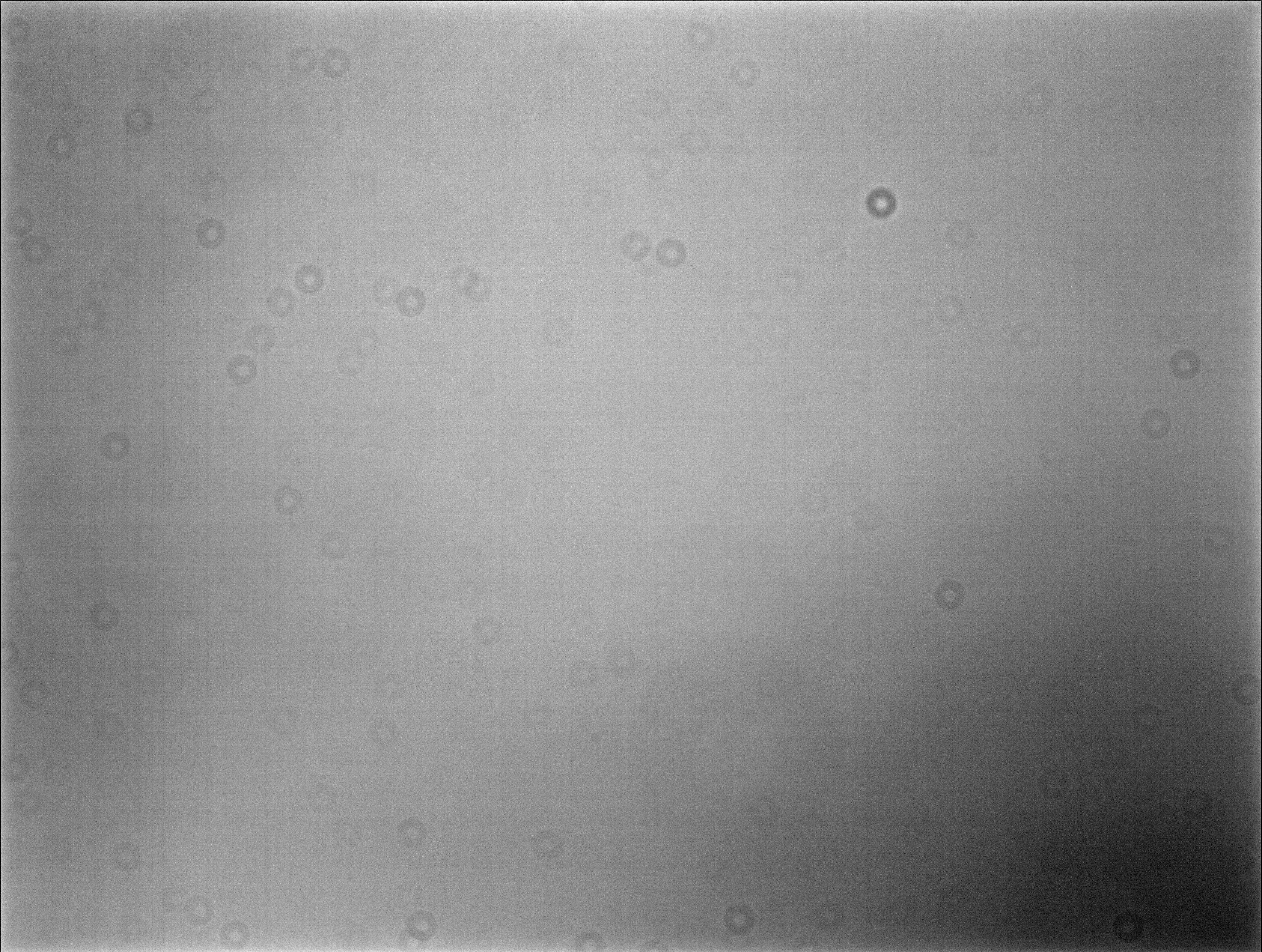

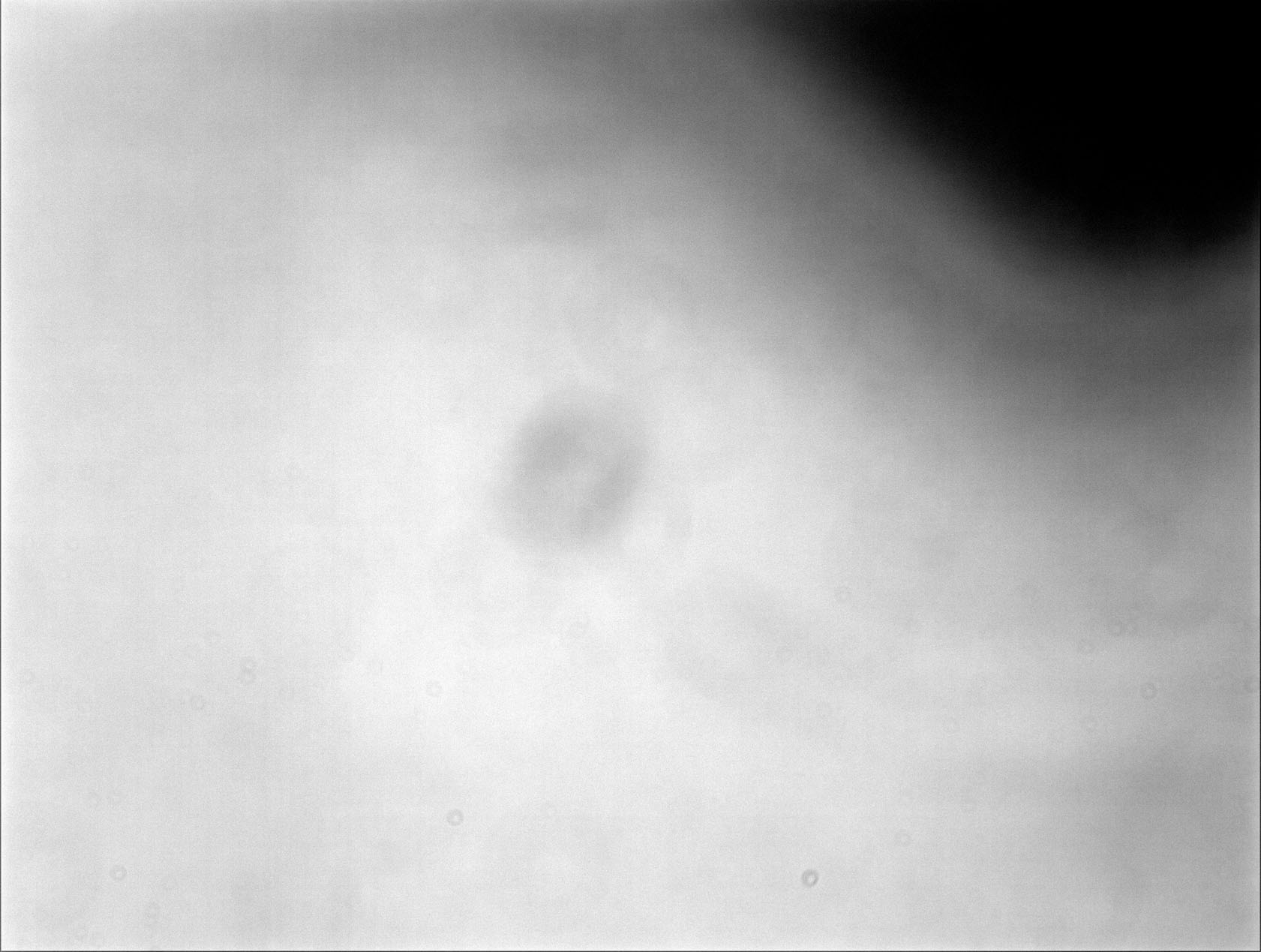

J'ai besoin de vos conseils :
Caméra ARTEMIS CCD ATIK-383L
Télescope newton 400. Focale 1840.
Acquisition des flats avec PRISM 8 qui se déroule à priori normalement.
Informations du fichier image : temps de pose retenu : 0.2800 sec
C'est quoi cette tache noire en haut à droite?? Comment faire pour qu'elle n'apparaisse plus?
D'avance merci de vos commentaires.

Effectivement bizarre..
Tout dépend du réglages des seuils...
Ton temps de pause est trop court, et on peut voir des effets d'obturateur, pose plutôt 2s....

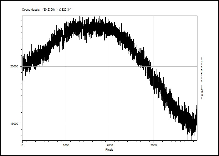

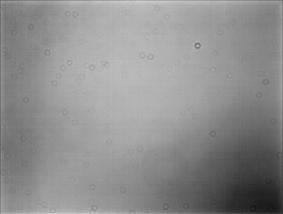

En voici un flat avec une atik 383L et T400 , focale 1420 mm
et une coupe qui est plus utilise pour voir les niveaux
Pour faire la coupe , menu analyse, coupe d'image, coupe diagonale
