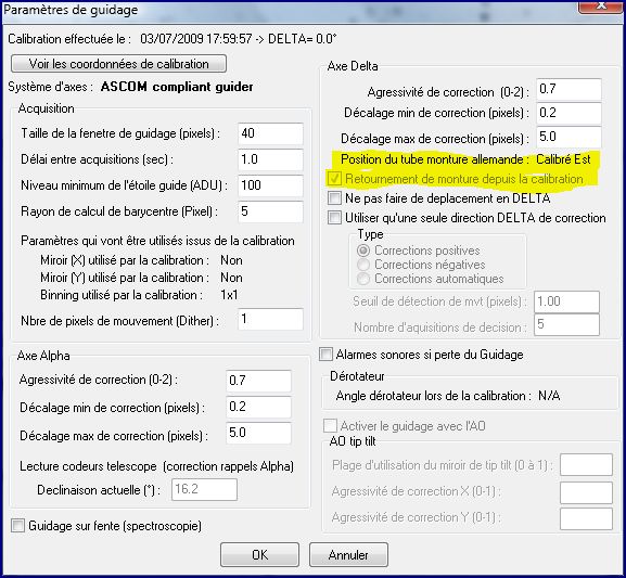

J'ai fait qq modifications, coté ASCOM il faut bien verifier ceci :
Que le driver ASCOM supporte le retournement :
S'il le supporte pas contacter la personne ou la société qui a réalisé le driver ASCOM (c'est PAS MOI j'en fais pas...
Ensuite une fois la connexion effectuée, regarder ici , la mention qui indique le coté du tube est la, et si le retournement a été vu :
Lors du guidage, on calibre sur un coté (tube est ou ouest) et on guide comme on veut, c'est pris en compte (ATTENTION sur v7.2.6).
Si la monture n'est pas vue comme une monture allemande, ces mentions ne seront pas presentes.
Si Prism n'est connecté au aucune monture (ex : usage de camera SBIG seule) la mention
"Retournement de monture apres calibration"
sur la fiche ne sera plus en grisé.

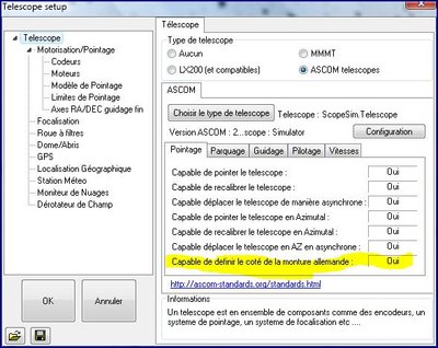

Salut Cyril,Cyril Cavadore a écrit : J'ai fait qq modifications, coté ASCOM il faut bien verifier ceci :
Que le driver ASCOM supporte le retournement : S'il le supporte pas contacter la personne ou la société qui a réalisé le driver ASCOM (c'est PAS MOI j'en fais pas...

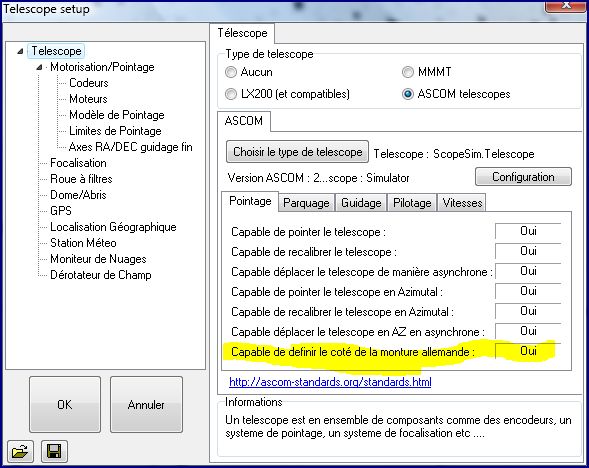

Avec le "EQMOD ASCOM Simulator", la case "Capable de définir le coté de la monture allemande" est à NON.
Et il me semble que c'est la même chose quand je configure pour l'EQ6 (EQMOD ASCOM EQ5/6).
Ce qui m'étonne c'est que EQMod permet justement de gérer les montures allemandes et a priori que des montures allemandes...
Peux-tu me dire quelles sont les fonctions de la DLL qui sont liées à cette prise en charge de la monture allemande ?
Cela m'aidera à chercher dans les sources de EQMod.

Et bien tu fais un script en VBS (fichier .vbs) qui contient ca :
Tu changes "Gemini.Telescope" en ta monture et tu verras que ca reponds par FALSE.
A+
Code : Tout sélectionner
Set Scope = CreateObject("Gemini.Telescope")
If Scope.CanSetPierSide then
WScript.Echo "CanSetPierSide = TRUE"
else
WScript.Echo "CanSetPierSide = FALSE"
End if
A+

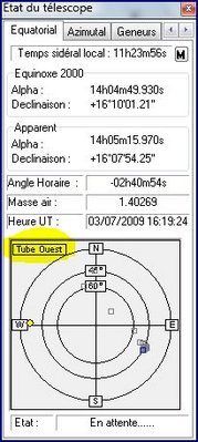

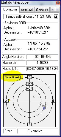

Je viens d'installer la version 7.2.08 de PRiSM et maintenant, dans le mode simulateur, j'ai bien la case "Capable de définir le coté de la monture allemande" qui est à "OUI".
Lorsque je lance la simulation de la monture, j'ai maintenant la mention qui indique le coté du tube dans la fenêtre "État du télescope".
Cela m'a l'air tout bon, à voir sur le terrain.
