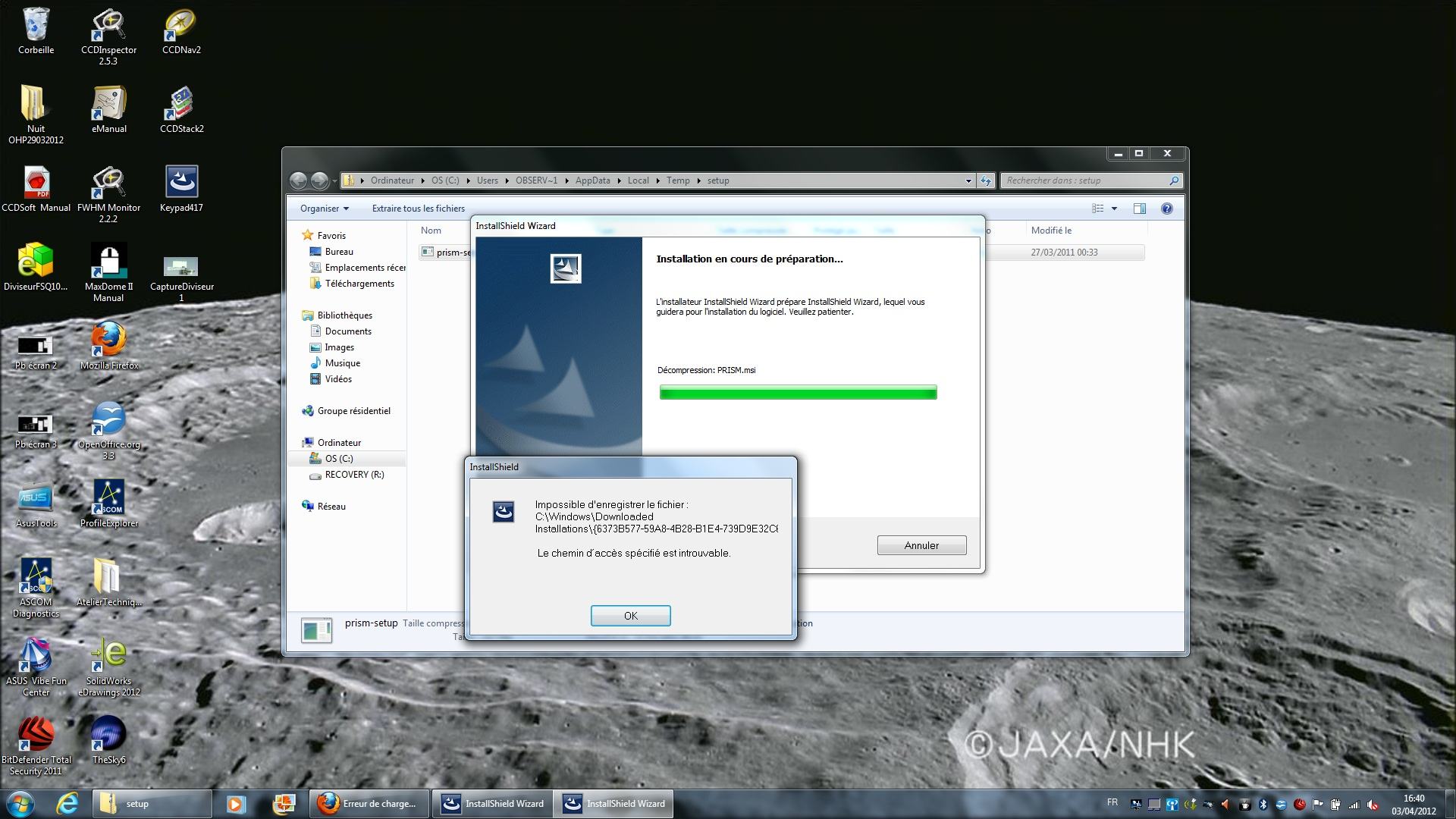

après avoir effectué une restauration à partir d'un point de restauration,- sans constat d'une correction quelconque de mon problème-,
après avoir désinstallé puis réinstallé Prism, voilà l'étiquette qui s'affiche bien qu'ayant indiqué le chemin du directory ("programme files (86) 2 pièces jointes:

En réponse à Cyril Cavadore, j'ai vainement cherché sur google une solution mais pour l'instant je n'ai rien trouvé.
Voici une 2° copie d'écran avec une autre erreur :
Re: fenêtres incomplètes
Cyril me corrigera si je dis une bétise, mais ton probleme d'install est surement expliqué ici:
http://www.prism-astro.com/fr/FAQ.html
Voir, la QF n°3
Voir, la QF n°3
