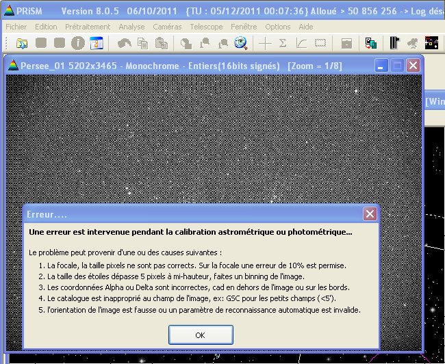

Bonjour à tous.
J'ai récupéré un ensemble de photo prises à l'APN HORS Prism 7 que j'ai converti en CPA.
Voulant faire de l'astrométrie, j'ai renseigné sur l'une les champs requis-focale-taille pixels-rotation(270°), etc . Et j'ai lancé l'astrométrie RAS sauf que:
que l'on m'affiche dans le panneau intermédiaire une valeur de rotation de -176.9 ° ????
et si je visualise l'entête de l'image j'ai une valeur de rotation de 3.09 ????? Je souhaite comprendre ces différences car derrière le recentrage du télescope ne fonctionne pas.
Comme la limite du forum est de 3 pièces jointes je fais un nouveau post sur le sujet
A+

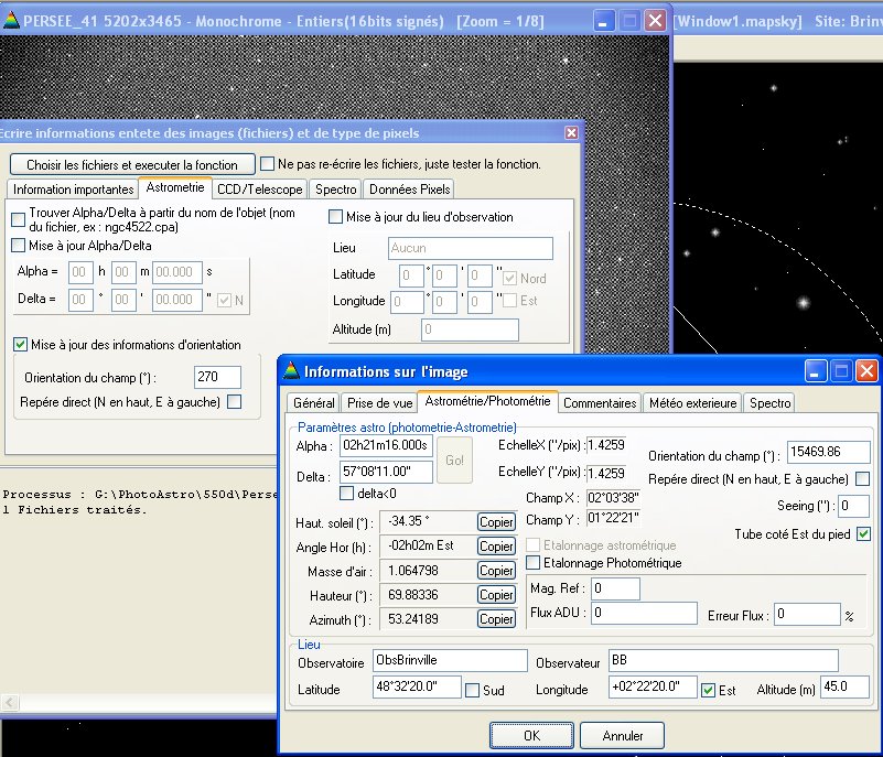

Soucis avec l'astrométrie 2
Re,
la calibration a donc échouée --------------------------------------------------------

Derrière j'ai voulu modifier les entêtes de toutes les images via l'outil dédié.
Tous les champs ont bien été inclus sauf la rotation qui est passée de 270° à 15469.86° --------------------------------------------------------

J'ai refait les mêmes manips que lors du post précédent mais en Prism V 8.0.5 de démo (il me reste un jour !!!)
Même image et même panel de config ....impossible d'y arriver Désolé pour ces post contigus mais que 3 pièces jointes maxi donc pas le choix
Merci d'avance pour vos suggestions

- Messages : 4508
Re: Soucis avec l'astrométrie 1
1.
La somme (absolue) des deux fait 180° ... Il faut que je demande a stephane qui s'est occupé de ca
Il n'y a ucun rapport ...
2.Tu as changé l'angle ou laissé à la valeur trouvée dans l'entete ?
3. Me passer l'image
- Messages : 426
Bonjour,Cyril Cavadore a écrit :La somme (absolue) des deux fait 180° ... Il faut que je demande a stephane qui s'est occupé de ca
Je confirme que le recentrage n'a rien à voir avec cette différence d'angle.
Pour avoir testé le problème sur énormément d'images, seule l'information dans l'entête de l'image est exacte. Tout simplement car la valeur fournie directement par l'astrométrie automatique ne tient pas compte de l'orientation du repère. Ces deux paramètres forment cependant un ensemble. Ceci est en effet prouvé par le fait que la différence entre les deux est toujours 0° ou 180°.
http://www.prism-astro.com/fr/aide/Tuto ... index.html
Stéphane

- Messages : 23

J'ai mis (un peu vite à l'intuition ) 270 °en rotation et j'ai lancé l'astrométrie qui a bien marché mais j'ai eu des données bizarres derrière 3.09.
J'ai remis 270 ° dans l'entête et j'ai demandé un recentrage du télescope pensant que si l'astrométrie automatique avait bien fonctionné avec cette valeur de 270°, ce serait OK pour cette fonction.
J'ai des progrès à faire AUSSI

- Messages : 4508
Bernard,
je rejoins ton analyse, et j'aime bien le terme de " INVESTISSEMENT INTELLECTUEL CONSIDERABLE"
Si tu as des idees pour que cela devienne plus simple, et tout aussi efficace, je suis preneur.
Dans l'astrometrie auto, le fait de rentrer l'orientation n'a aucun impact, le plus important c'est d'avoir l'image dans le sens de la carte du ciel, apres qu'elle ne soit pas orienté au nord, n'a pas d'importance...

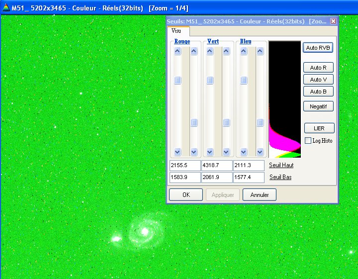

- Messages : 23
pour clore le sujet:
1:Je ne les apprécie pas non plus ......
2:Ok
3:voila par exemple l'image finale, x Raw Canon 550D normal, passé en Cpa, traité complètement avec Prism (DOF, image couleur Motif 2, etc).
Je m'y prends peu être mal mais même avec le bouton 'Auto RVB" c'est catastrophique....vert de chez vert. Tu as déjà sur ton serveur, répertoire "bboulant" une image de Persée que je n'arrive pas à équilibrer non plus et j'aimerai bien pourtant.

Autrement j'avais posé une autre question sur l'outil MAJ des entêtes (voir au dessus) Quid ?
2:Ok
4:Tu me parles de 'scientifique' et moi de 'loisirs'.
Avec le pgm xxx, l'image est remise dans le bon sens et si tu clickes sur une étoile il te donne AR-Dec- et Mg......rien de plus
5:Les gens s'échangent leurs Raw entre eux(pour des essais de traitement par ex), les browse avec les outils Canon donc le format RAW Canon est souhaité lors du STOCKAGE.
Que l'on les transforme derrière en format CPA pour les traiter sous Prism, ........ ne pose aucun problème.
