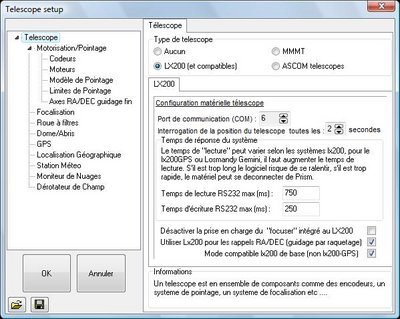

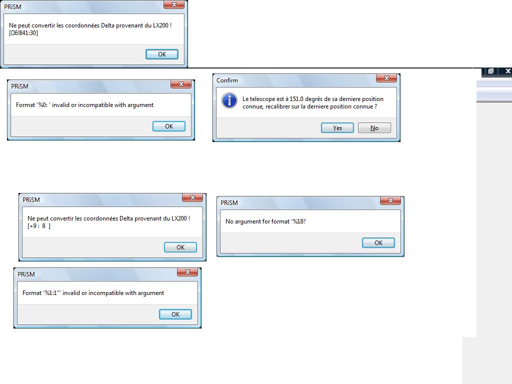

Après une connexion réussie entre le port USB et le Gemini
cependant maintenant je n'arrive plus à établir une connexion durable dans le temps
voir pièce jointe
ma configuration : OS Vista Gemini level 4 connexion via LX200 Prism7_2.06
j'ai tout essayé
modification des temps de lecture
changement de port USB avec modification du paramétrage dans Prism
mise à jour des pilotes Pilote adaptateur usb/serie
le câblage a été vérifié
merci de votre aide
Amicalement
Charles

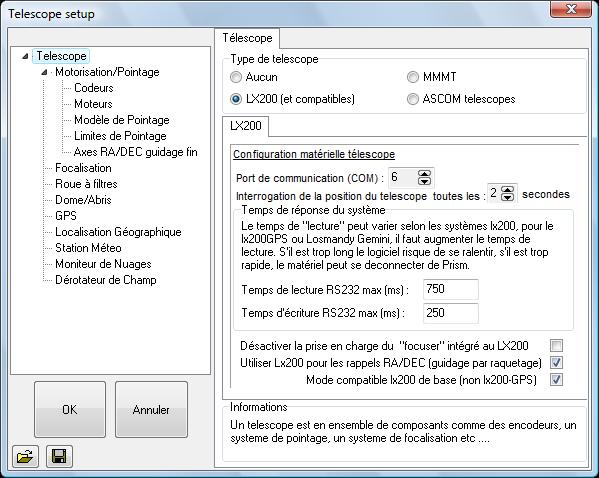

Augmente les temps de lecture RS232 a 2000 ms
>voir pièce jointe
Au bout de combien de temps ??
Essaie en mode compatible lx200 de base

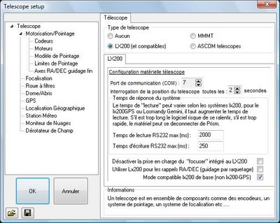

je viens de refaire un test avec les nouvelles valeurs voir ci-joint et maintenant c'est OK
Il ne faut pas que je coche la case Utiliser LX200 pour les rappels (RA/DEC) sinon le guidage avec Prism ne se termine pas Distance il reste 0,6 ou 0,7 et je suis obligé d'arrêter le Pointage en cours en cliquant sur "Stop".
ça peut servir aux autres utilisateurs
merci Cyril
merci Cyril

Je vois sur ce dernier message avec la GEMINI, les mêmes messages d'erreur que sur mon LX200 GPS (connecté en mode RS232) et malgré les 2000 ms de temps de lecture.... En particulier le "fameux" 'ne peut lire les coordonnées Delta.....' que je rencontre régulièrement depuis des années avec PRISM, et qui m'oblige à rester devant l'écran pour reconnecter manuellement dès que je vois la perte de liaison....
La périodicité de cette déconnexion est très variable, mais je dirais "environ 1 fois toutes les 2 heures, en moyenne.... Quelques fois, ça tient 3h ou davantage même, mais quelques fois 20mn... Je n'ai le souvenir que de 2 soirées (sur 4 ans) sans ces "pertes de liaison", et donc sur une période de 5 à 6 heures.
Et c'est bien un problème qui ne m'arrive qu'avec PRISM. Il semble que l'origine provienne donc du compilateur utilisé, ou même des bibliothèques "standart" de PASCAL qui gèrent ces ports RS232 ? ? ?
Hervé J.
Hervé J.
