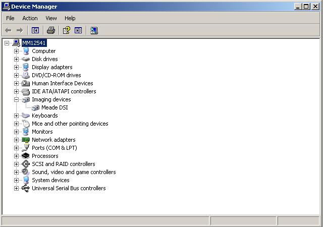

J'avais également effectué cette manipulation, mais toujours le même problème. Faudrait il copier le driver dans les dossiers de prism?
Re: camera DSI III
Phou_Aaron a écrit :J'avais également effectué cette manipulation, mais toujours le même problème. Faudrait il copier le driver dans les dossiers de prism?
Non
Il y a le driver lui meme et ce fichier, pas plus, cmais je ferais la manipe ce WE.
Sinon, fait moi une copie d'ecran de tes gestionnaires de peripheriques.

Oui bien sûre, j'avais compris qu'il s'agissait de 2 choses différentes, et j'ai bien exécuté ces opérations.
Ci-joint une copie d'écran du gestionnaire.
Merci!
Aaron
Gestionnaire de périphérique
Re: camera DSI III
Je viens de faire la manipe sur un pc portable sous windows 7 64 bits
- installation du pilote OK
- lancement de DSIIO64.reg
Puis dans Prism v8 c'est OK
Quelle est ta version de Prism exactement ?
