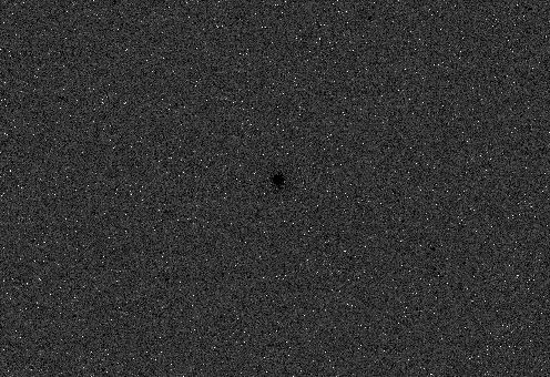

J'ai effectuer la mise à jour du 12/08/2024 et sur la version 32 bits les étoiles apparaissent toute noires ( ? )
Par contre tout est normal sur la V64bits

Problemes sur V 11.4.21 (12/08/2024) 32bits

Ca n'arrive qu'a la première image et ensuite tout rentre dans l'ordre si la case qui permet de regler cela est bien décochée
La case est dans l'onglet "camera"
Une mise a jour va suivre sous peu poour eviter ce soucis.
