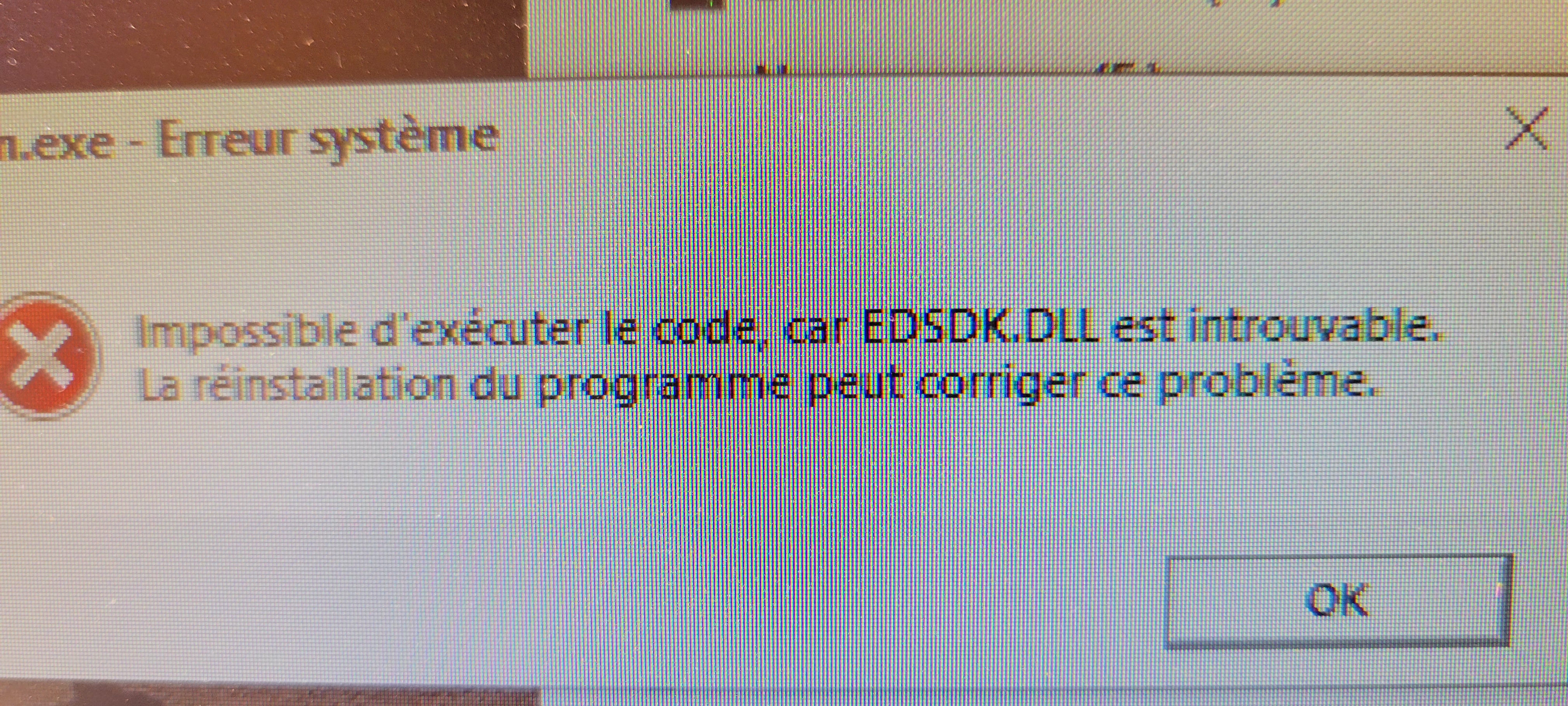

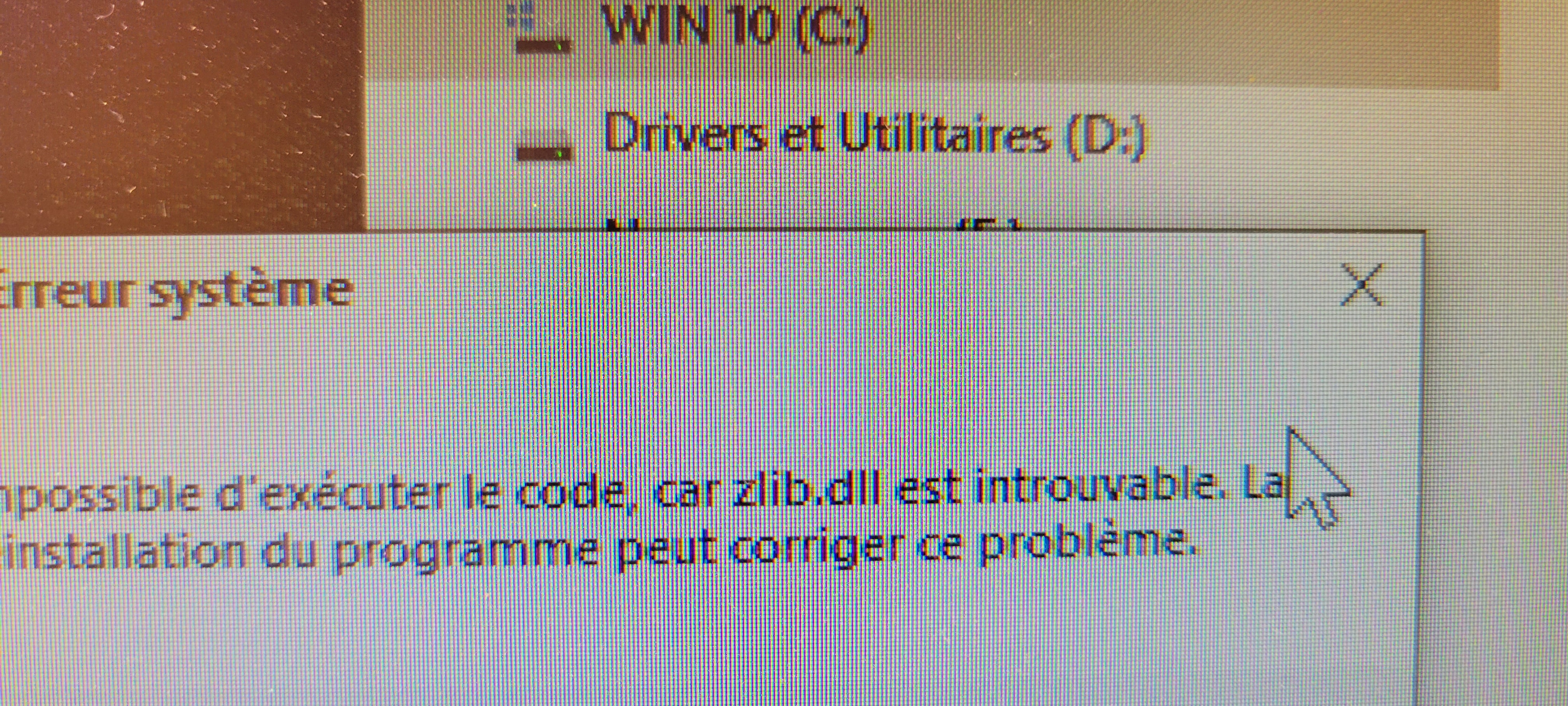

J'ai copié le fichier .ENU
J'ai copié et remplacer le fichier Prism.exe
Heureusement que j'avais au préalable sauvegarder le Prism.exe de la version 11.4.18 car au lancement voici ce qui s'affiche :
- Messages : 4499
Re: List index of bounds (-1)
Je ne sais pas ce que tu as fait exactement, mais si tu mets la version 32 bits dans le repertoire de prism 64 bits, plus rien va ne marcher.

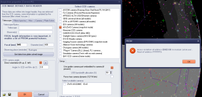

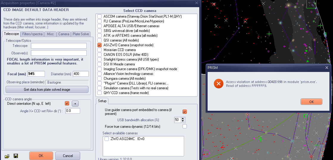

J'ai exactement le même message et les mêmes résultats après une réinstallation complète de PRISM V11 sous W11
J ai édite la registry comme explique et le problème se reproduit à chaque fois que j'essaye d éditer la camera 2 avec une camera ZWO
Je n'ai jamais eu ce genre de problème avant la réinstallation de PRISM suite à une problème insoluble avec Astrometry.net
PK ce problème ? Pour info je suis en version Prism 11.4.18.36 compilation date 01-12-2023 atlas v2.02 script v4.54
Info supplémentaire aucun erreur ou message qcq lors de la réinstallation de Prism

Je viens d'appliquer le correctif de Cyril Cavadore et cela résout le problème avec la caméra ZWO mais envoye un message d'erreur lorsque on veut quitter le menu via le bouton OK ?? Voir fichier joint prism-problem.png
Bonne journée
Bonne journée
