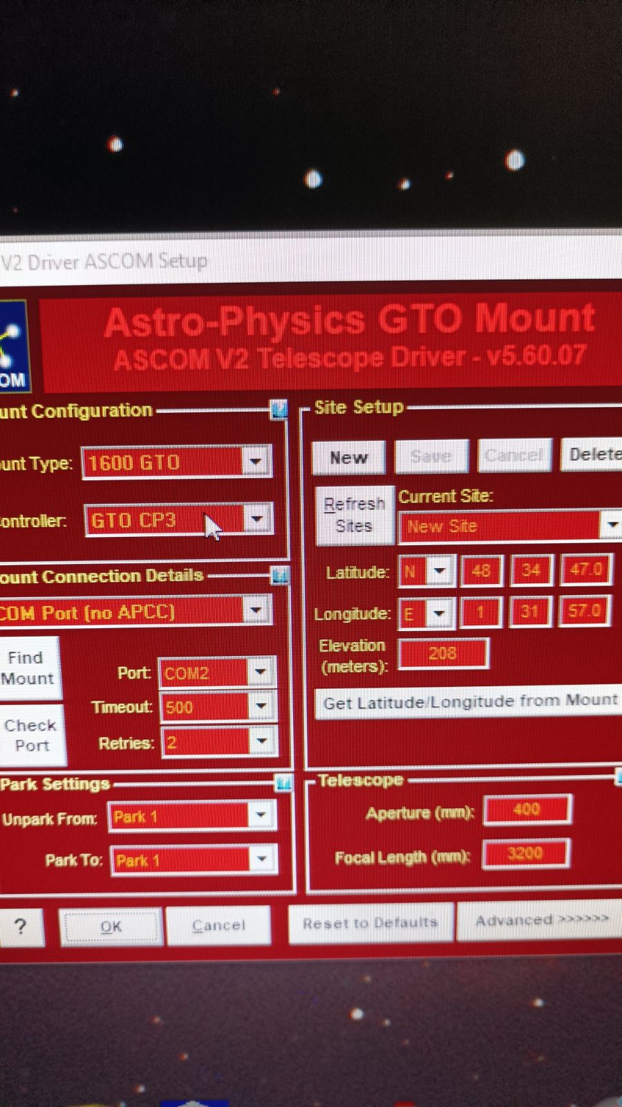

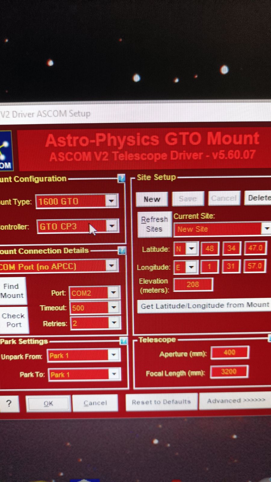

Je reviens vers vous à ce sujet (j'ai laissé passer beaucoup de temps, vu la météo et le reste...)
Au sujet du tracking rate qui semble inopérant, j'ai la photo de la version prism que nous avons....
pour piloter u,e bonne monture astrophysics 1600 avec un Ritchey chrétien de 400 mm.

Re: Tracking rate
Sans doute un truc lié a ASCOM.
Comme il y a un panel qui va avec de Astrophysics, autant utiliser celui la...
