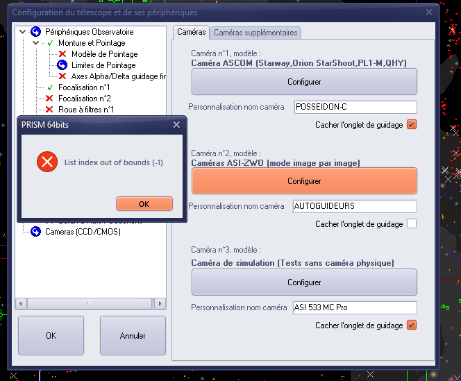

Re: List index out of bounds (-1)
PRISM Version avancée : 11-4-17-36 (32bits), 11-4-17-34 (64bits)
Windows 10 à jour
Lorsque je sélectionne une caméra ZWO en seconde caméra, j'obtiens le message List index out of bounds (-1).
Si je valide le choix, je ne peux plus ensuite le modifier, le message apparait dés que je clique sur le bouton "Configurer" de la caméra 2.
Il se produit exactement la même chose avec la caméra 3, mais pas avec la caméra 1.
J'ai supprimé a branche CCD de la base de registres. Je peux alors à nouveau accéder au choix de la caméra 2 (ou 3), mais à nouveau, si je choisi une caméra ZWO, même problème.
Et là... Je coince !
Windows 10 à jour
