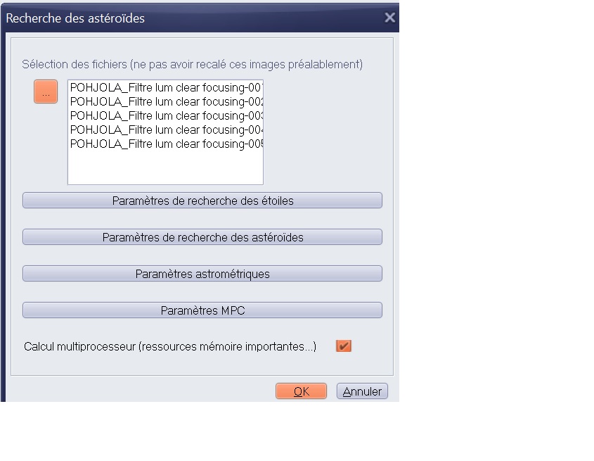

J'ai fait une série de photo (13) qui permet de visualiser le bolide (via le Blink).
cf lien WT ci joint.
https://wetransfer.com/downloads/31ad92 ... 335/bc8593
Pas bien, je n'ai pas fait de prétraitement.. mais compte tenu de la magnitude apparente, je me dis que ce n'est peut être pas utile ici.
L'étalonnage automatique fonctionne correctement.
Il identifie le géocroiseur lorsqu'on lui demande de montrer les astéroïdes.

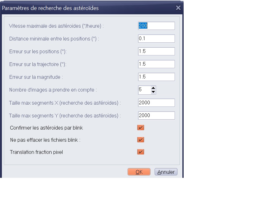

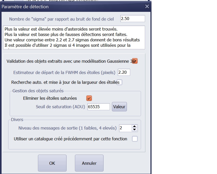

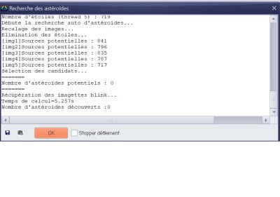

Le problème c'est que lorsque j'utilise la recherche automatique d'astéroïde, il ne détecte rien !!! et pourtant bon sang, le bolide bouge sur les Photos.
On dirait, mais je me trompe peut être, que Prism considère ce bolide comme une Etoile.
Au Secours..

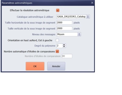

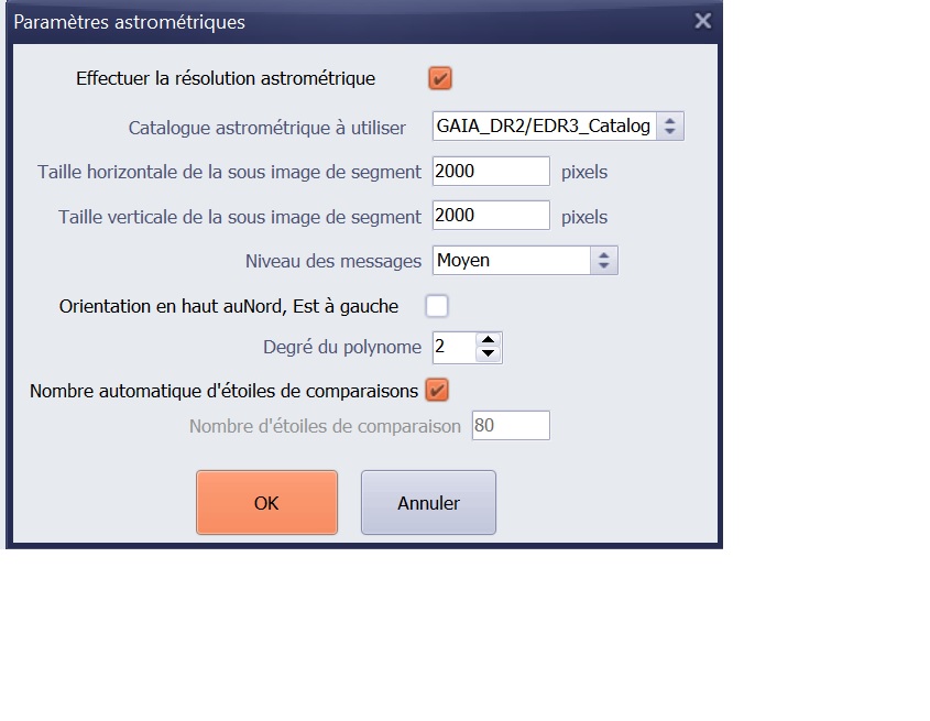

Tes images ne sont pas géniales, tu as une FWHM horrible, les étoiles ont une forme de comète, bref...
J'ai utilisé le catalogue UCAC4 pour calibrer en astrométrie les images 1, 7 et 11.
Et j'ai mis ce réglage ci-dessous
Et Pohjola est détecté.

Super . Merci beaucoup marc pour ton retour. J’vois ça demain. Tu as raisons pour les images. J viens d’installer le setup dans un observatoire et je dois tout régler. C est cata surtout dans la partie haute je trouve : tilt sans doute.
Merci encore.
Je te redis demain.

Eureka…. Ca fonctionne.
Merci Marc pour ton aide.. c'est super sympa.
