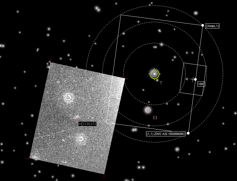

Merci pour ton retour. En voulant tester la méthode de faire une prise de vue puis de positionner le résultat sur la carte du ciel je me rends compte que j'ai un gros PB :shock:
Les cercles ne correspondent pas à la prise de vue et encore moins à celui de la CCD guidage...
Voici une capture qui montre le centre de la CCD guidage (HD136375) est à l’opposé et pas des le cerclage prévu...

Tu montres l'image du CCD de guidage, mais quid de l'image du CCD imageur ?
Il faut les deux images pour discuter.
Ensuite tu vois bien que la trace de ton CCD de guidage est dans la zone de la trace de ton CCD imageur.
Le paramètre Distance (mm) dans carte du ciel / onglet CCD/Telescope / CCD utilisateur / CCD guidage utilisateur est donc trop petit.
Si tu mets 10mm, tu verras que ton CCD de guidage va sortir de la zone du CCD imageur.
