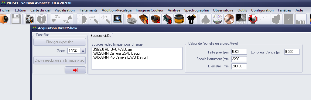

Suite des tests...
Toujours le même branchement : 2 cam ZWO directement sur le usb/ethernet driver Genius.
La caméra 533MM est bien repérée par Firecapture, le logiciel AmCap de ZWO, le gestionnaire de Périphérique, le logiciel N.I.N.A repère les deux caméras aussi ...
==> Mais après avoir bien cherché, Prism trouve bien la 533MM en caméra DirectShow cf. image ci-dessous.
L'utilisation en DirectShow fonctionne bien... Pourquoi est-ce qu'elle n'apparaît pas dans le choix des caméras de la config logicielle ?
Merci de votre aide

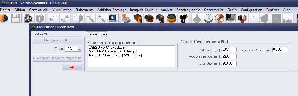

Merci de votre aide

- Messages : 4621
Re: Caméra 533MM Zwo invisible dans prism
Mettre a jour le fichier ASICAMERA2.DLL par sa derniere version et la camera sera detectée.
On trouve ce fichier ici ->
https://dl.zwoastro.com/software?app=As ... n=Overseas
Fermer Prism.
Attention a ne pas confondre les version 32 et 64 bits de ces DLL.

OK Cyril, merci beaucoup.
Téléchargé,
remplacé,
et ça marche...
