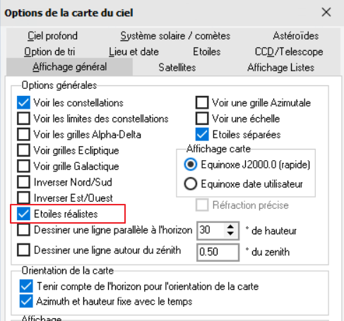

Essaie de passer les etoiles en mode basique en decochant la case ci dessous

J'ai vérifié: l'option "étoiles réalistes" était bien décochée.
J'ai réalisé d'autres essais:
- l'impression de la carte avec des étoiles Tycho + UCAC fait apparaitre des "ronds" à la place des étoiles
- l'impression de la carte avec des étoiles UCAC seules ne fait apparatre que le cadre CCD vide
- l'impression de la carte avec des étoiles Tycho ou USNO A2 est conforme avec toutes les étoiles bien dessinées.
Je pense que mon défaut se produit à l'impression des étoiles du catalogue UCAC...
