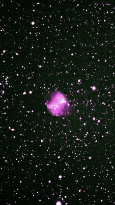

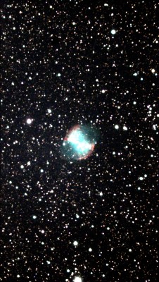

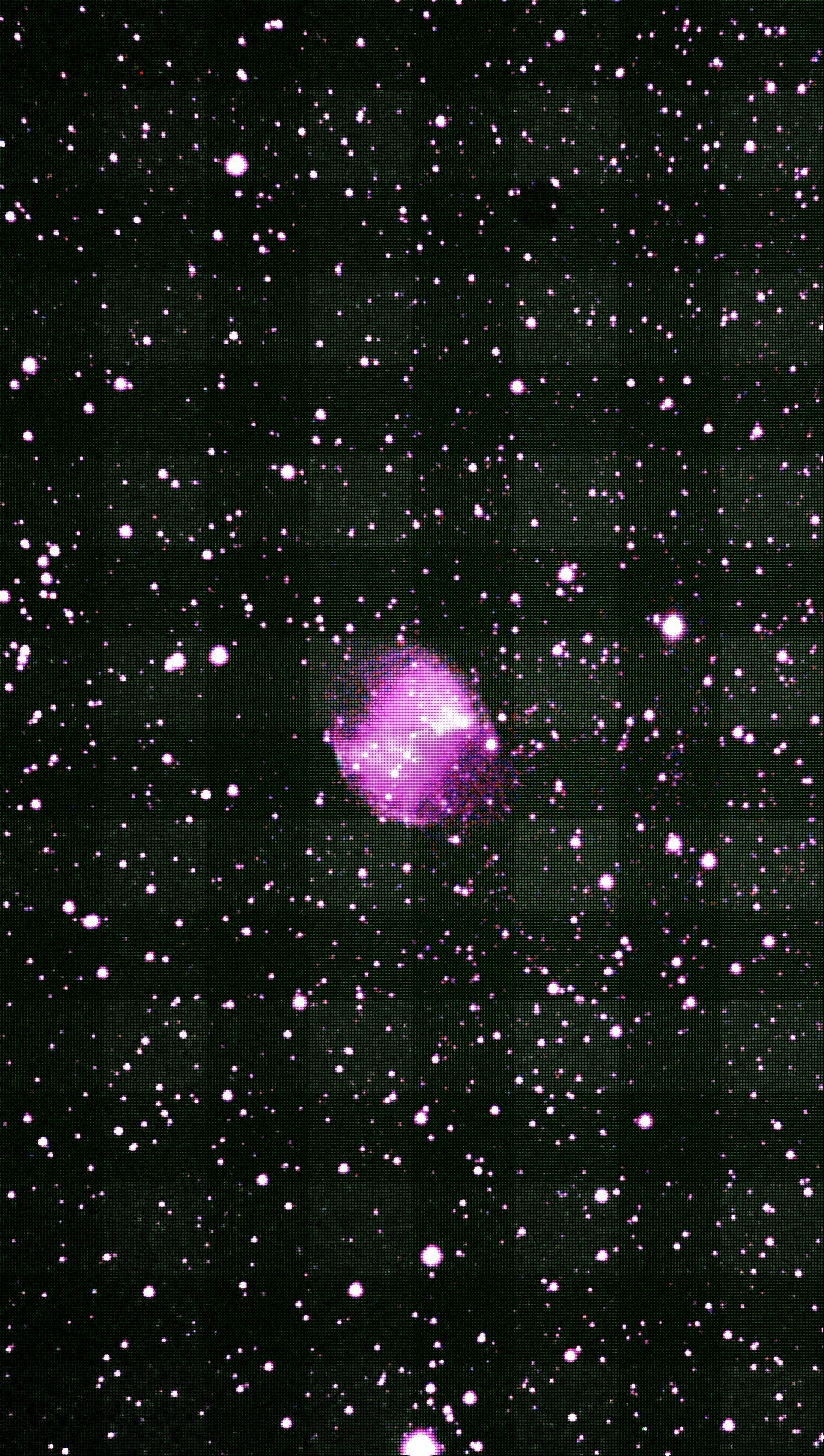

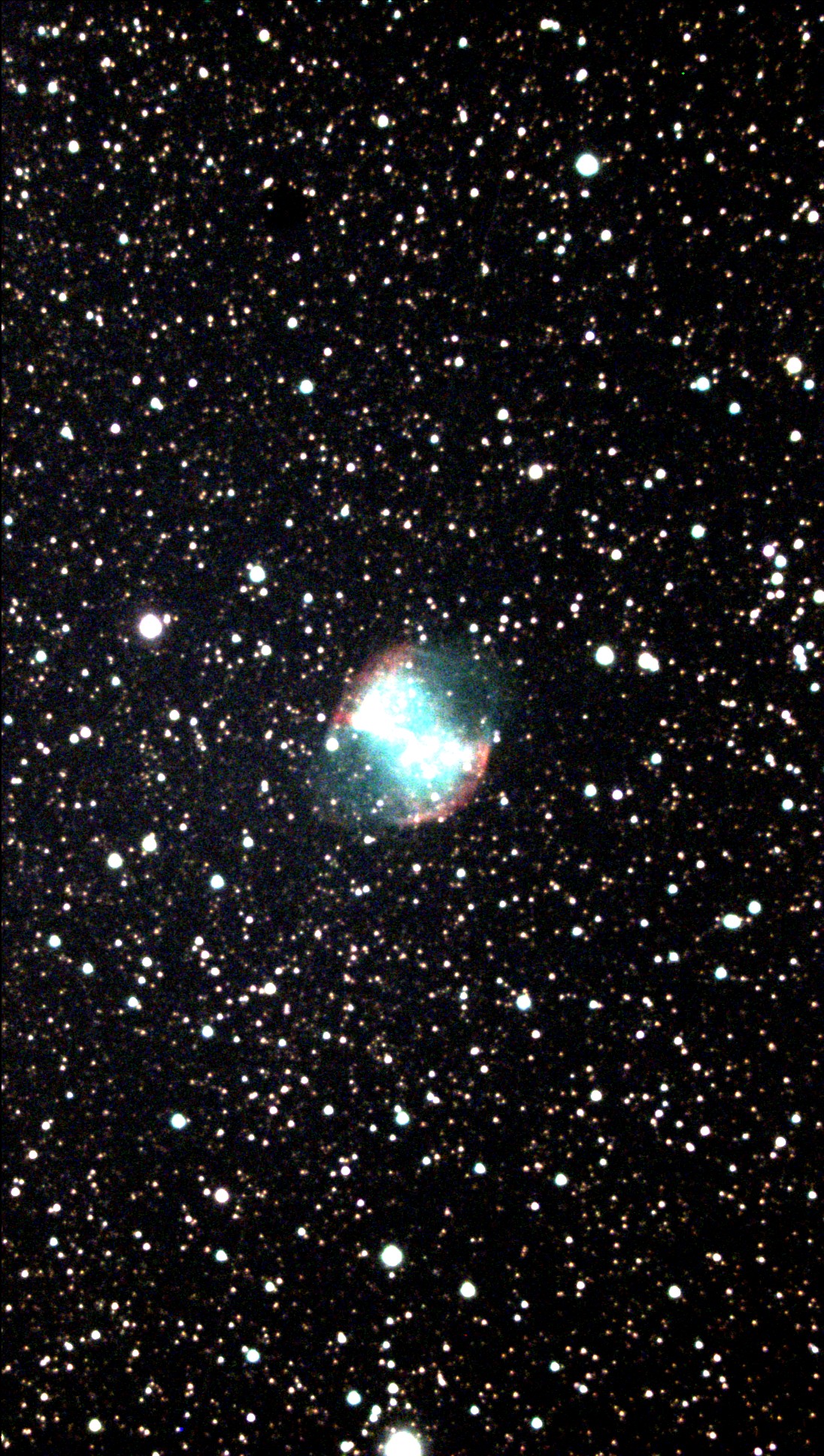

Image issue de 5 poses de 60s avec miroir Y
Image issue de 5 poses de 60s sans miroir
La seconde est visiblement la bonne, mais le miroir Y est donné par Prism lors de l'orientation de la camera .

Cela confirme que les mirroirs ne sont pas pris en compte.
