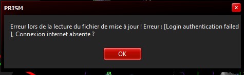

Je suis en version d'évaluation également. Et j'ai eu aussi la désinstallation de V10 sans demande préalable.
J'ai tenté de faire une mise à jour via le menu Aide et j'ai obtenu un message d'erreur en 64 bits : Et en 32 bits : Pourtant je suis bien connecté à internet.
Jean-Marc
Jean-Marc

En re-téléchargeant manuellement la version mise à jour sur le site et en la réinstallant, je n'ai plus l'erreur en 32 bits. Prism me dit simplement que je suis à jour. J'imagine que la version 64 bits ne peut réellement pas faire les mises à jour.
Jean-Marc

1. La desinstallation de PRISM v10 -> corrigé
2. J'imagine que la version 64 bits ne peut réellement pas faire les mises à jour -> ca va se faire dans la prochaine MAJ
