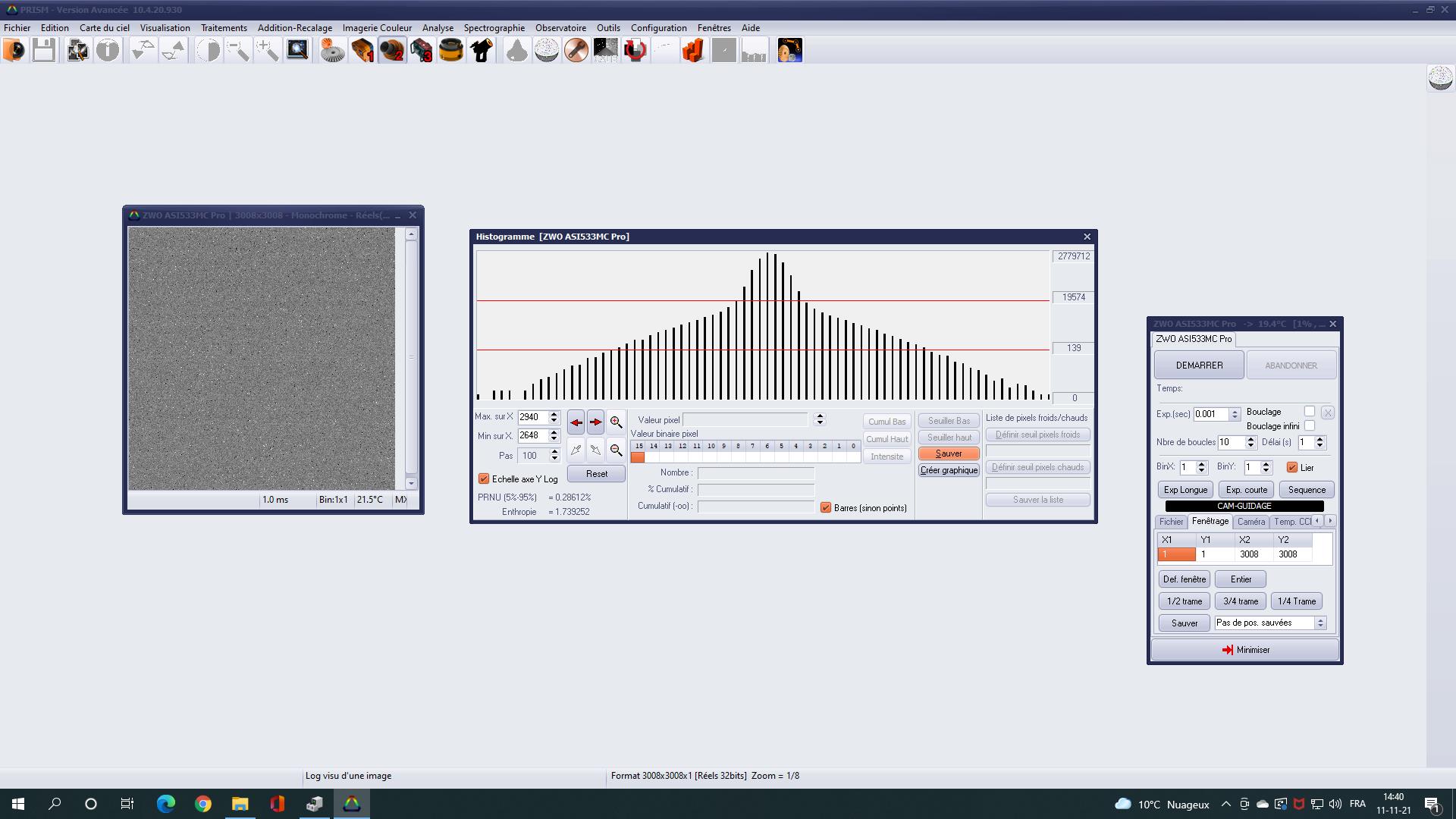

Je ne comprends toujours pas l'utilité dans la configuaration d'une caméra 12 ou 14 bit du choix de
"Forcer la dynamique réelle de la caméra 12-14 bits".
Que cette option soit cochée ou non j'obtiens toujours un histogramme à "peigne" comme le montre l'image
jointe.
Cela concerne ma caméra ASI-533 mc qui est en 14 bits et Prism-10 (dernière version).
Merci pour vos explications,
Marc.

En forcant une caméra 14 bits à 16 bits, on fait x4 la valeur de chaque pixel.
Mais on devrait voir une différence de l'histo avec cette option cochée ou pas ?
Quelque chose m'échappe là.
Marc.

- Messages : 4493
Re: utilité de forcer la dynamique à 14 bits ????
Oui dans un cas l'histogramme est en peigne et dans l'autre il est tassé.

"""Oui dans un cas l'histogramme est en peigne et dans l'autre il est tassé""
Justement Cyril, j'ai toujours l'histo en peigne que l'option "forcer la dynamique ...." soit cochée ou non cochée

le driver ZWO par defaut multiplie la valeur des pixels par 4 pour des valeurs en 12 bits , par 2 pour des valeurs en 14 bits
Si tu coches la case, Prism va faire une division entiere (un shift de N bits) par 4 ou par 2 selon la dynamique réelle de la caméra

Excusez moi mais au risque de me répéter, j'obtiens avec ma caméra 14 bits
un histogramme à peigne que l'option forcer la dynamique soit cochée ou non cochée.
D'ailleurs une image saturée m'indique une statistique identique (option cochée ou pas)
avec une moyenne de 65535.
Pourtant avec une dynamique (forcée) à 14 bits on devrait avoir une saturation à 2^14=16383 ? Non?

- Messages : 4493
Je vais verifier cela.

- Messages : 4493
la cette fois ci c'est bon.
