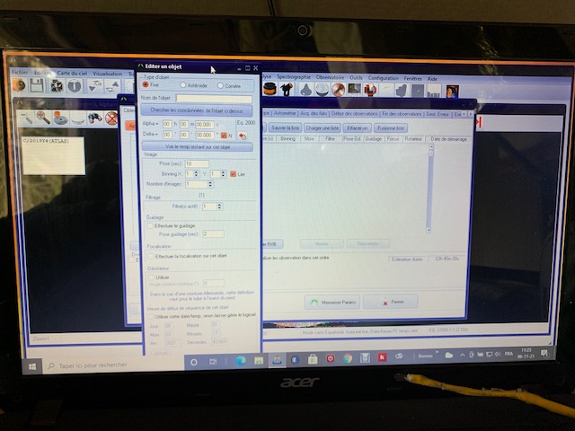

depuis le dernier upgrade, j'ai des fenêtre trop grande (voir photo) et cela m'empêche de voir le bas de la page pour pousser sur le bouton OK.
j'ai le même problème avec la page des paramètres de l'auto guidage ... merci de votre aide et solution, Philippe

J'ai l'impression que ta résolution est trop basse...(en dessous de la spec mini pour Prism)
Quelle est elle ?
Cette fiche fait 783 pixels de haut.
Quelle est elle ?

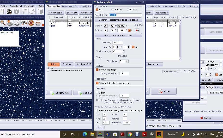

Bonjour Cyril, je rentre de congé et prend connaissance de ta réponse, merci de ton attention. Il faut savoir que je utilise esclusivement l'observation en mode auto, et que ce problème est "bloquant" de ce fait....
Le problème de fenêtre se fait sur deux onglets, à savoir:
Paramètre de guidage et ajouter un objet dans la fonction générale de l'observation en automatique.

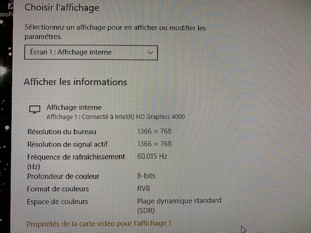

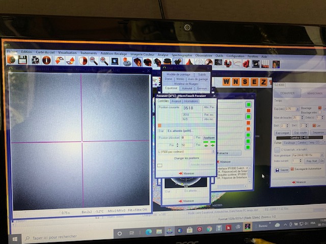

j'ai donc contrairement à la photo précédente, fait des photos sur le PC qui se trouve dans l'observatoire, c'est un portable, 15 pouce écrans, win 10.
(j'ajoute que sur le PC du bureau qui sert de console pour la liaison écran de celui de l'astro à l'extérieur, je n'ai pas le problème)
J'attache donc 3 photos:
1) la 4500, qui montre le problème en question
2) la 4502, qui montre l'ouverture de toutes les autres fonctions SANS problème
3) la 4503, te donne les paramètre d'affichage du PC
Je comprend que le logiciel dernière version ne pose qu'un problème, de l'affichage sur mon PC, mais va savoir pourquoi la version précédente ne me posait pas de problème....y a t'il moyen de revenir en arrière et comment?

Bon si cela gene va falloir que je refasse cette fenetre.
Mais 768 pixels de haut c'est une resolution de 2002 ...
je vais voir comment faire.

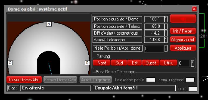

J'ai également un problème de fenêtre...
Mon PC de l'observatoire est en 1920x1080.
Depuis 2 nuits la fenêtre du Dôme est réduite à 50% de hauteur... Ce n'est pas le driver ASCOM, car en mettant le simulateur j'ai toujours la 1/2 fenêtre.
J'ai ré-installé Prism, mais dès que je remonte la sauvegarde du registre je retrouve cette 1/2 fenêtre...
Avez-vous une solution sans tout reconfigurer à la main...
D'avance merci,
Didier

Repasser les Polices a 100% ?
