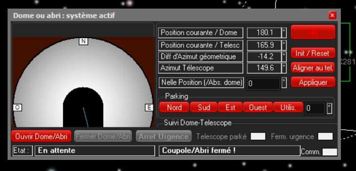

J'ai également un problème de fenêtre...
Mon PC de l'observatoire est en 1920x1080.
Depuis 2 nuits la fenêtre du Dôme est réduite à 50% de hauteur...
Ce n'est pas le driver ASCOM, car en mettant le simulateur j'ai toujours la 1/2 fenêtre.
J'ai ré-installé Prism, mais dès que je remonte la sauvegarde du registre je retrouve cette 1/2 fenêtre...
Avez-vous une solution sans tout reconfigurer à la main...
D'avance merci,
Didier
Messages : 4493
Re: problème de fenêtre
Repasser les Polices a 100% ?
