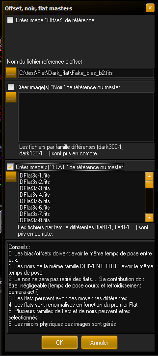

Ayant migré sur CMOS, Il est fortement conseillé à priori de faire des 'dark et je suis bloqué à ce niveau
Il n'y a pas d'option permettant la prise en compte de Darks lors de la création du master Flat.
Comment puis-je procéder ?
Merci de votre aide
Dark Flats

Re: Dark Flats
Trouvé ici : viewtopic.php?t=1641
