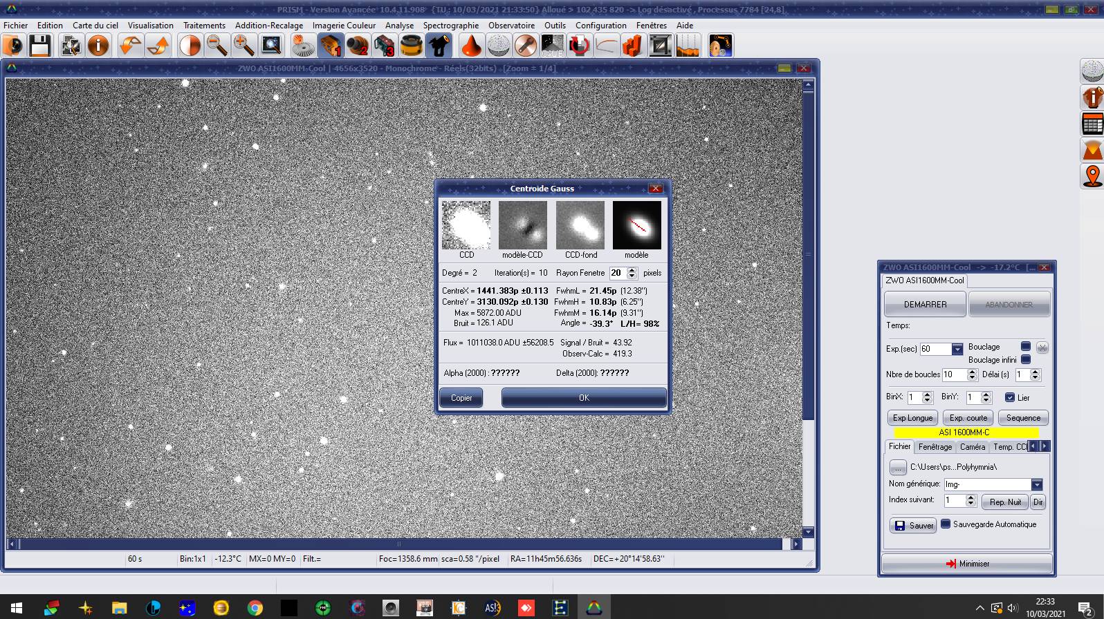

Bonjour à tous !
Je vous écris car je crois que je maîtrise pas du tout le logiciel pour l'astrométrie automatique...
Je souhaite avoir mon code d'observatoire et j'ai fait une séance hier sur 6 cibles mais impossible de faire un étalonnage. J'ai tenté de le faire avec différentes poses, différents gain mais rien... en binning ou pleine trame... rien... du coup, je cherche des pistes auprès de vous pour résoudre définitivement cette ignorance de ma part.
Mes poses initiales était de 300 sec à 200 de gain, la plupart des étoiles étaient saturée mais la cible tournait autour de 40000 ADU. Même en faisant un pose avec une saturation générale autour de 75%... ca ne fonctionne pas !
Donc à ceux qui y parvienne, je sais que je fais une mauvaise manip quelque part ou que je procède mal, d'ou ce message. Pas utile de me dire que mes étoiles sont saturées et que ca en est la cause car même pas saturées, ca ne match pas Donc je lirais avec attention, bien évidemment toutes vos remarques !
D'ailleurs, j'ai une ASI 1600 MMC, un Newton de 300 à focale 1360 mm. Je dois imager comment en astrométrie ? Car en pleine trame ou en binning 2, j'arrive à faire des la photométrie mais l'astrométrie me résiste méchamment. J'ai remarqué qu'auparavant en bin 2 pleine trame ca fonctionnait. Mais depuis que le beau temps est revenu... rien ?! Pourquoi je n'y parviens pas, c'est dingue
Je joins quelques images, j'espère que mes explications pourront vous éclairer. Merci infiniment !

Bonjour Marc,
Merci d'avoir pris le temps de te pencher sur mon post. Alors, j'ai fais quelques essais et j'ai plus ou moins cerné le soucis. J'ai réglé la magnitude entre 0 et 16. Je fais en sorte de ne pas saturer la plupart des étoiles et ca ne fonctionne qu'en Bin 2 avec une ASI 1600 sur un 300 mm Newton avec une focale réglé comme tes préconisation à 1360 mm.
Si j'essaie en Bin 1 ca match pas, pourtant, un jour, il me semble y être parvenu. En Bin 2 j'ai 1,15"/px en dessous de 1"/px c'est râpé.
Ca veut dire que je ne peux faire de l'analyse qu'en Bin 2 ? Merci de l'aide

Bonjour Marc,
En FWHM je suis à 5,96" en Bin 1. Je pense oui mais là ou ca m'échappe c'est que de temps en temps ca fonctionne avec une méthode ou une autre... j'arrive pas à identifier la source du problème en faite...
Je vais essayer d'augmenter le filtre passe bas Laurent
Non rien y fait.. en fait, je crois qu'il faut que je comprenne bien comment fonctionne Prism pour faire l'astrométrie ou tout autre chose avec les images. De là, je pense que ca ira beaucoup mieux car en ce moment je ne fais que des essais empirique

Bonjour Marc,
Je vais essayer de partager ca ici, si ca va pas, je ferai un wetransfert
Tentative 1 : Elle a fonctionné !

Re: Analyse astométrique automatique échec
3e tentative, même image que le 2e essai mais reglages différents et ca a fonctionné !
Je saisi mal ou ca ne vas pas. Le réglage est mal adapté au type d'image que je fais ? Je dois faire attention au filtre passe-bas ? Ou plutôt à la FWHM médiane ? La saturation moyenne des étoiles aussi je suppose ?
