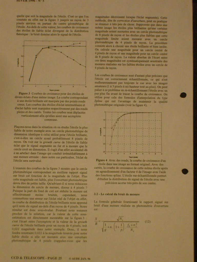

Merci pour ta réponse.
Et bien présenté comme ça effectivement ça paraît juste, sauf que j'ai une autre formule du bulletin aude
(en PJ)
Et apparemment les logiciels dont je parle ne calculent pas le SNR de la même façon.
Par exemple, avec MPO canopus, quand on multiplie le gain par 4, le SNR est doublé lorsque l'on clique sur l'étoile.
MAxim DL ne le calcule pas de la même façon non plus et Vphot non plus aussi...
Parfois avec des écarts significatifs.
Ce qui est gênant c'est que l'on ne sait pas comment ce SNR est calculé, ni dans Vphot, ni avec MPO
Je pense que c'est problème sous estimé.
J'ai une conversation avec un photométriste de l'aavso pour le logiciel VPhot ainsi qu'avec Brian Warner
du logiciel MPO.
En stackant 4 images par exemple , je devrais multiplier le SNR par 2 (on trouve cette relation dans les bouquins de photométrie) ce qui n'est pas le cas avec Vphot et MPO.
Le SNR dépendrait aussi de la façon de stacker les images : si on somme ou si on prend la moyenne ou la médiane même.
Et Prism n'utilise pas le gain donc .... je ne comprends pas vraiment... j'ai trop de mesures différentes selon les logiciels pour arriver à me faire une idée de comment il est calculé...
Connais tu cette formule du SNR du bulletin Aude ?
Jean françois

Ton scan est un peu sous échantillonné et dur à lire....
je vais le regarder comme je peux.
"En stackant 4 images par exemple , je devrais multiplier le SNR par 2"
Oui et non, car y a le bruit de lecture par derrière + le bruit de dark donc inferieur ou égal a 2.
Ca me rappelle une discussion que j'avais eue a l'ESO a ce sujet y a qq années déjà.
Mais il est vrai que cette notion, pour un objet de forme gaussienne / moffat n'est pas simple.
S'il y a un papier de référence provenant de A&A par exemple ou de source professionnelle.

oui désolé pour la qualité, c'est un vieux scan et je n'ai plus l'original...
