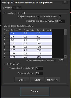

La descente en Temperature auto commence avec ces valeurs , voir ci-dessous :
La descente doit se faire jusque a -35 ... ceci par paliers de 2,5 degres
J'utilise des paliers de 2.5 degres apres avoir vue que la "puissance" demandee pour les Peltier etaient assez elevee en utilisant des paliers de 5 degres

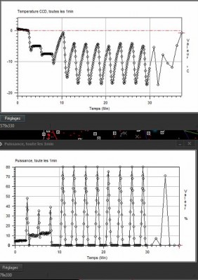

La descente en temperature est OK jusque -15 ou -20 degres , ensuite la regulation ne fonctionne plus du tout ... passe en stop !!!
mais voici ce qui ce passe :
La regulation joue du YoYo et plus possible de reguler ...
probleme de software ou de hardware... ?
Ou puis-je acceder aux reglages des PID pour le gestion de la temperature/puissance des peltiers...?

Il n'y a pas de réglage de PID disponible. c'est le driver de la camera qui le contrôle, donc le fabriquant. le logiciel se contente de donner une température de consigne.
Juste comme ca, essais en dévalisant l'option "ne jamais dépasser la puissance ci dessous".

Bonjour Laurent
Alors comment dire ... grosse erreur de debutant
A cause d'une tension d'alimentation juste a peine trop basse ... moins de 11 Vdc ... le refroidissement de la CCD se desativait automatiquement...
Chose que j'ai valide en ayant lu la doc de la CCD ... il sagit la d'une securite SBIG sur ma STT8300M ... donc en ajustant la tension de mon alimentation a 13,5 Vdc ... enfin c'est ma moitiee a fait les ajustements ... un grand merci
 ... tout est revenu comme avant...
Comme quoi ... quand on modifie une installation il faut bien tout valider... ou alors on touche a rien quand ca fonctionne
