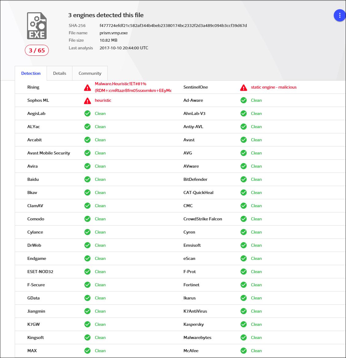

Il y a des rapports sur le fait que Prism.exe contient un virus.
Conséquence, le fichier est effacé, et il est impossible de lancer PRISM.
C'est un faux positif, cad qu'il ne contient pas de virus, mais il est vu comme très suspicieux, et pire il est éventuellement effacé.
ALCOR-SYSTEM utilise un système qui crypte l’exécutable prism.exe pour éviter un désassemblage rapide et la création de mesures dont le but est de contourner le mécanisme de protection de la clef.
Les antivirus n'aiment pas trop ça car il ne peuvent pas regarder a l’intérieur du fichier prism.exe et reportent de dernier comme un virus.
Il faut donc mettre une exception sur le fichier prism.exe qui se trouve ici "C:\Program Files (x86)\PRiSM v10" pour éviter que votre antivirus fouine dedans et l'efface
Cela peut ne pas vous rassurer !
Il existe une solution pour vous rassurer, il s'agit de prendre le fichier prism.exe de C:\Program Files (x86)\PRiSM v10
et le télécharger ici ->
http://www.virustotal.com
Ce dernier va scanner prism.exe avec 65 antivirus du marché et afficher le résultat ici:
Resultat détaillé ici :
https://www.virustotal.com/#/file/f4777 ... /detection
Cela a été fait le 10/10/17, et montre seuls des antivirus (très peu populaires) comme
RISING, SOPHOS ML, SentinelOne y trouvent des choses suspectes. Soit 3 sur 65 antivirus du marché.
Mais c'est c'est une fausse détection.
Des antivirus comme Kaspersky, et celui de Microsoft ne trouvent rien, et jamais PRISM n'a été le vecteur d'un quelconque virus.
