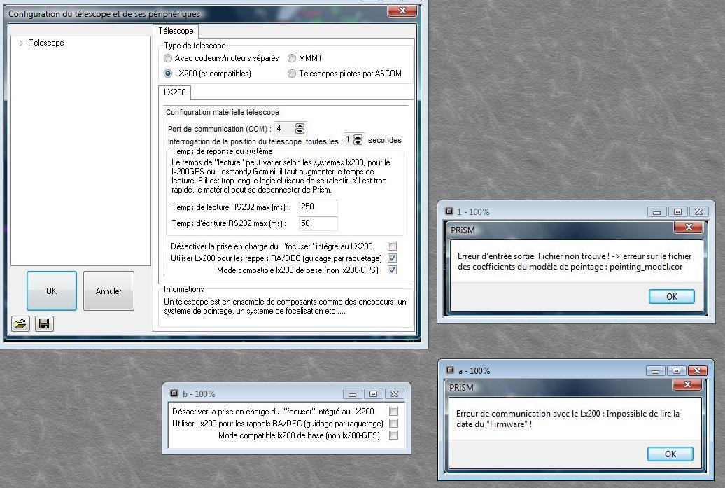

Je n'arrive plus à configurer PRISM 7.2.16 pour la liaison PC (sous vista) et mon ancien LX200 ?
ci-joint les messages d'erreur.
Que signifie ces messages?
Avec un autre PC sous XP aucun problème!

1. Ton LX200 n'est pas un LX200 GPS
2. Le modele de pointage semble activé par defaut, il faut aller dans la config du modele de pointage et le desactiver
CC

Pour désactiver le modèle de pointage, tu vas dans Telescope/configuration
Tu cliques sur le + de Telescope, le + de Motorisation/pointage et tu vas dans l'option "Modèle de pointage" : tu décoches "correction par le modèle de pointage".
Stéphane

Merci Stéphane tout est ok.
