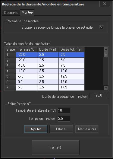

J'ai des pbs car je pense que je n'ai rien compris dans l'utilisation des rampes de montées et descente de la température de la CCD. Voici ce que je rentre:
et
Donc, selon ce que j'ai compris, le cycle total de montée comme de descente devrait prendre 6 minutes.
Et pourtant, j’obtiens cela:
ce qui vous en conviendrez je correspond pas à l'objectif de départ. A quel endroit me suis-je planté?

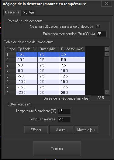

Re: Utilisation montée/descente température CCD
Message par Patrick ZOYO »
Moi je travaille avec ces parametres...
et frenchement cela se passe plutot bien
CCD SBIG STT 8300 mono
Patrick
patrick sogorb
Messages : 155
Enregistré le : 20 juin 2009, 09:08
Localisation : La Bastide des Jourdans
Message par patrick sogorb »
Merci!
Je vais essayer de faire des essais en multipliant les étapes. On verra bien si ça rentre dans les clous...
Messages : 1323
Bonsoir Patrick,
Ton réglage est bizarre.
Tu veux passer de +20° à -20° le tout en 5 minutes.
Tu es bon pour former du givre et tes pelletiers vont être à fond pendant toute la phase de refroidissement.
Il faut faire des étapes.
Et refroidir de 30 à 40°, cela se fait au moins en 15 à 20 minutes je pense si tu veux être tranquille.
Pour remonter la température, là tu peux faire plus vite.
patrick sogorb
Messages : 155
Je crois que j'ai compris! Ou plus exactement, je sais maintenant ce que je n'avais pas compris :oops:
Je croyais définir une pente de refroidissement. Or normalement 2 points suffisent pour définir une pente. Or, PRiSM gère plutôt des consignes fixes qui changes à des durées définies. On a donc plutôt un escalier qu'une rampe.
J'ai donc défini des nouvelles consignes avec des points tous les 5° afin d'avoir un escalier avec pas mal de marches. Et là, effectivement cela à l'air de marcher beaucoup mieux. Et merci Marc, j'ai allongé la durée du refroidissement (18 min actuellement pour arriver à -20°c). Merci à tous
Patrick ZOYO
Messages : 64
Enregistré le : 17 nov. 2013, 15:10
Bonsoir Marc
Non non :?: je refroidie de +15 a -25 par parlier de 5 degres avec descente a chaque fois toute les 2,5 minutes :|
Pour moi ca fait beaucoup plus de 5 minutes ... :roll: soit environs 22.5 minute et jamais eu de fonrmation de givre
la puissance PWM ne depasse jamais les 75% max tout on long de la descente en temperature...
Patrick

patrick sogorb
Messages : 155
Voici les nouveaux paramètres:
et le résultats obtenu:
Et ça marche beaucoup mieux, notamment en fin de nuit (observations automatiques), où le télescope se park et coupe les moteurs correctement.
Avec le réglage initial (défectueux) que j'avais fait, j'avais un pb à la fin des observations automatiques: le télescope se parkait, mais le moteur alpha continuait à tourner. Je ne sais pas exactement quel est le lien entre la remonté de température de la CCD et le parking du télescope, mais il y a un car lorsque la remontée en température est mal définie, le parking se retrouve en défaut...
