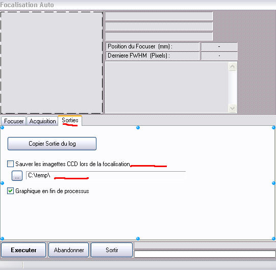

Pour le plantage de Prism, je pense que j'ai trouvé le problème en parcourant ce forum.
En focalisation automatique, je crois que Prism cherche un répertoire de travail qui est par défaut nommé "Temp" et situé à la racine de C:\.
Je n'avais pas de tel répertoire déclaré quand j'ai fait mes tests.
Le problème vient peut etre de la !
Qu'en pensez vous ?

Ok, derniere version
Je tiens a dire que le repertoire par defaut de sauvegarde des imagettes est c:\temp, mais que l'onglet "sortie" permet de redefinir ce repertoire tou comme la possibilité de sauver ces images.
CC

Ok autant pour moi!
Effectivement je n'avais pas renseigné ce champ lorsque j'avais lancé l'autofocus! Désolé!
J'ai fais des essais hier soir (enfin une fenetre météo correcte) et ça marche très bien.
J'avais mis un répertoire Temp sous C:\ mais comme tu le précises il est également possible de choisir son répertoire.
