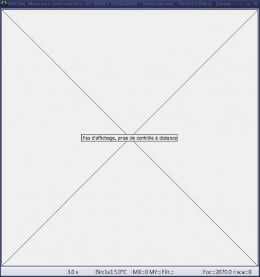

Je passe depuis la connexion du bureau a distance de Windows et j'ai fais des CTRL molette pour adapter sur mon écran de bureau et maintenant j'ai ce message qui apparaît lorsque je fais une phot avec la caméra CCD Moravian G2-4000. j'ai vu un post qui parlait de ça mais il date un peu et décocher la 2ème option dans l'option affichage mais je trouve rien. Qqn peut-il me donner un petit coup de main Svp? C'est pas facile de faire qqch (fichier joint) avec un tel écran :lol:
En vous remerciant d'avance
P.S cela me le fait même quand je suis sur l'ordi de l'observatoire et pas en connexion a distance

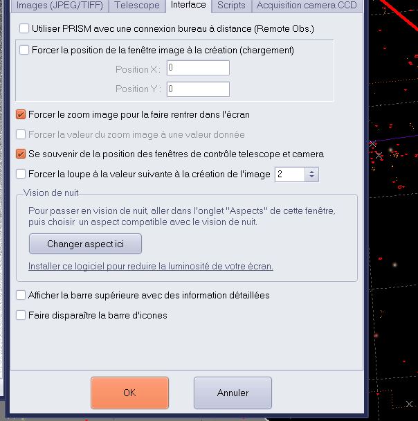

Problème résolu :)
Désolé je viens de trouver il faut aller dans configuration--> Interface et décocher "Utiliser PRISM avec une connexion ....."
D?ailleurs j'en profite pour demander a quoi cela sert ?
Messages : 1326
Re: Pas d'affichage, prise de contrôle à distance
Leandre Vienat a écrit : 27 mars 2019, 20:00 D?ailleurs j'en profite pour demander a quoi cela sert ?
Si tu as une liaison lente (télescope en remote lointain) et une grosse image à afficher, cela peut être utile de ne pas bloquer la liaison en temps réel en n'affichant pas l'image.
Messages : 500
Et a la place on utilise la fenêtre de la loupe qui est variable en taille et en zoom pour regarder l'image.
