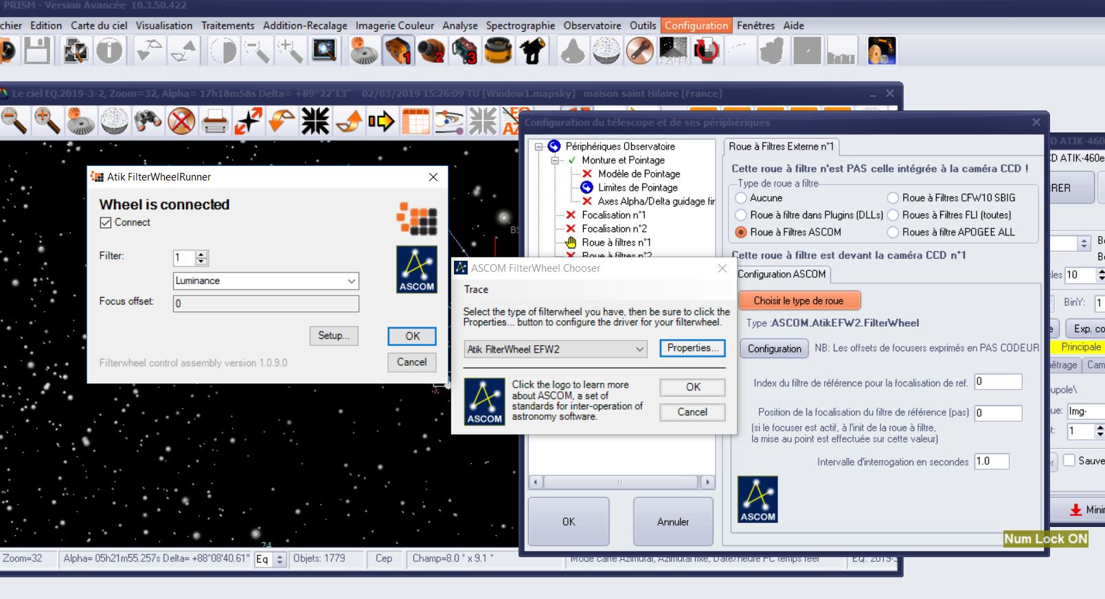

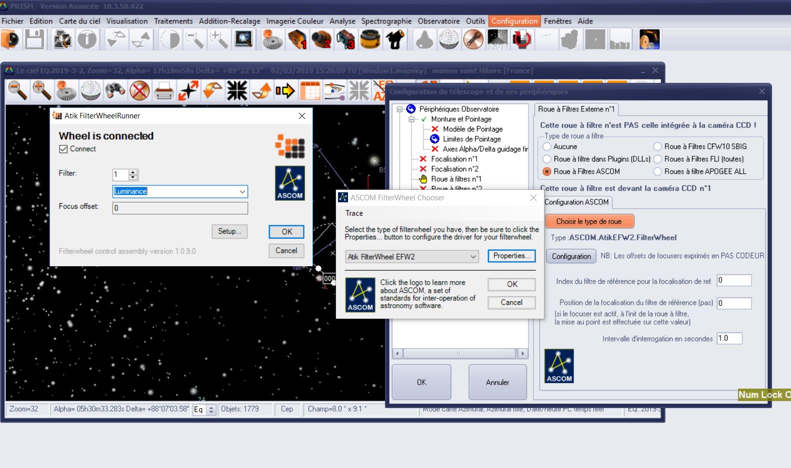

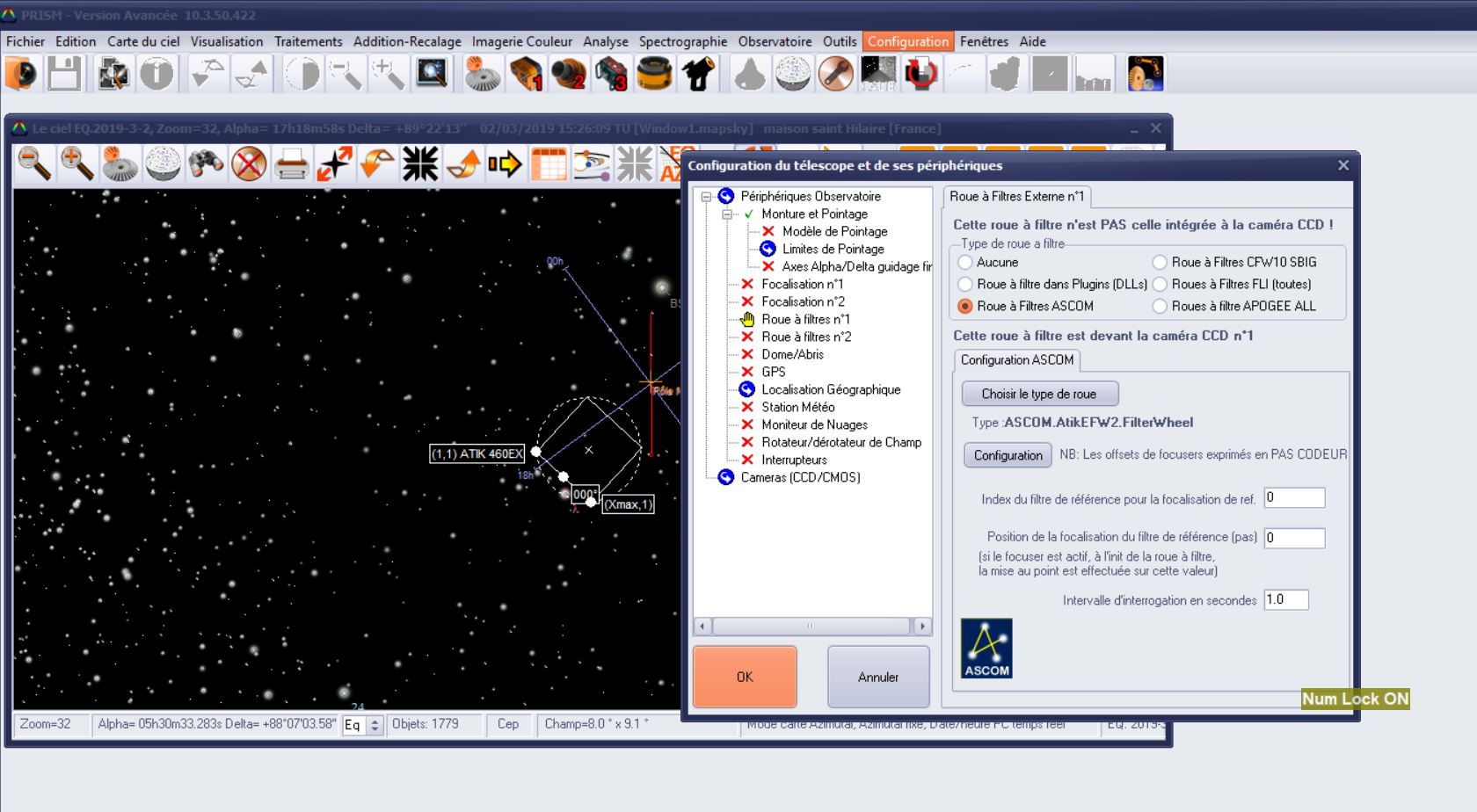

J'ai une Caméra Atik 460ex et une RAF externe Atik EFW2. J'ai déclaré et configuré la RAF voir "capture config 1 et 2", mais la commande du

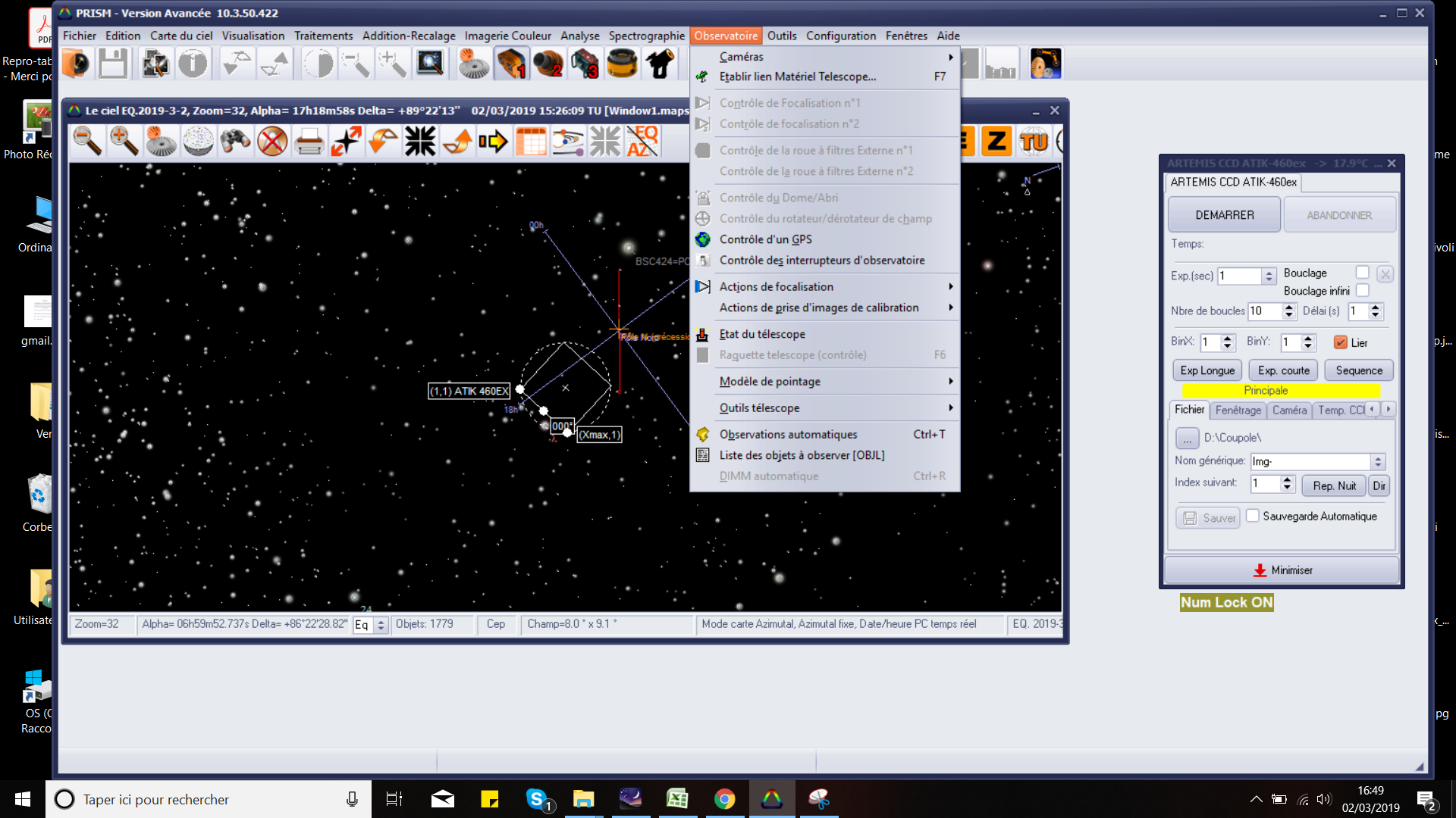

menu "Observatoire">>> "Controle de la roue externe N°1" reste grisée ! Que puis je faire? Etrangement je peux, depuis la config dans le panneau
"Wheel is connected", commander la RAF; voir capture "properties".

Il faut connecter les éléments du télescope pour la voir...
